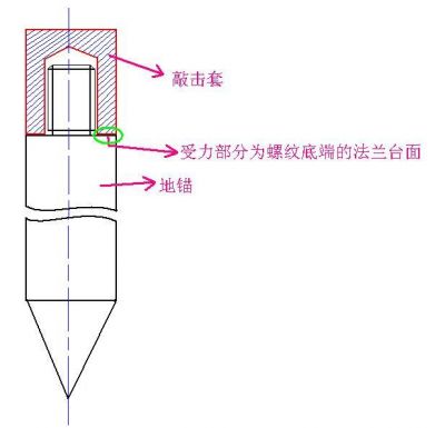

76426
只看该作者 45楼 发表于: 2017-03-21
回 BA4II 的帖子
BA4II:地钉彻底不动了,再砸就把丝扣砸坏了! (2017-03-21 20:10)
底下有石头,挪窝

离线bg7dhj
416
只看该作者 49楼 发表于: 2017-03-25
回 BA4II 的帖子
BA4II:
地钉彻底不动了,再砸就把丝扣砸坏了!
做个敲击套,套的孔深大于螺纹长度5个mm左右,然后套在螺纹上面,受力点就在螺纹法兰面了,就不会敲坏螺纹了,我就是这么干的
[ 此帖被bg7dhj在2017-03-25 21:29重新编辑 ]
呼号:BG7DHJ
QQ:281156343
在线bd4lb
3689
只看该作者 50楼 发表于: 2017-03-25
49楼的办法很好!赞!

回 bg7dhj 的帖子
bg7dhj:做个敲击套,套的孔深大于螺纹长度5个mm左右,然后套在螺纹上面,受力点就在螺纹法兰面了,就不会敲坏螺纹了,我就是这么干的[表情]
....... (2017-03-25 21:25)
谢谢!!!!!
