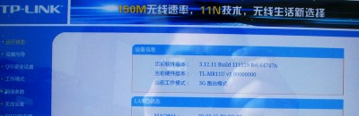

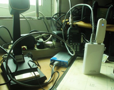

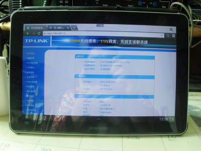

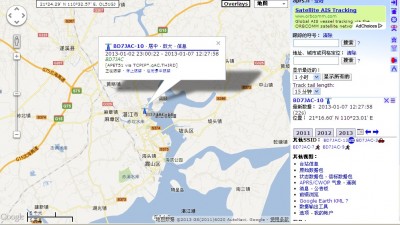

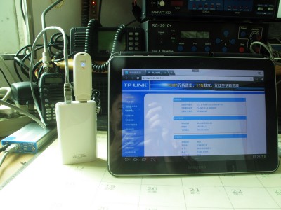

今天中午回家吃饭前测试了用3G+小路由,成功连接到服务器。
希望马工能出个安卓版本的配置软件,不然带着平板或者手机出外想配置就没辙了。
读万卷书心中不留一字,行千里路忘尽途中影子!
EX:BG7JAC、XX9TJC
OL51EG   TEL:棕橙紫黑红灰紫蓝蓝红灰
Email:bd7jac艾特chinaham.org
离线huhz
1208
只看该作者 52楼 发表于: 2013-01-07
你可以改3G路由的配置呀,改到同一IP段就行了
当然,要能用WEB改配置,就爽了
