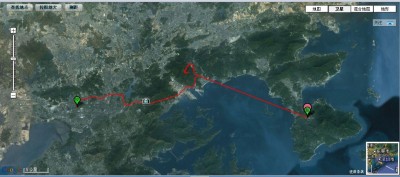

推荐个产品给你参考下吧
http://www.lolaage.com/
我们在使用的效果
该设备目前只能使用手机平台。
