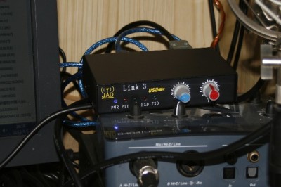

离线bd2fw
12934
只看该作者 31楼 发表于: 2012-09-05
在BD7JAD耐心指导下,LINK3与电台连接成功并与日本电台做了一次PSK31.

离线bd7jad
412
只看该作者 32楼 发表于: 2012-09-12
回 bd2fw 的帖子
bd2fw:[图片].
 (2012-09-05 19:43)
恭喜调试成功。祝通联愉快。
