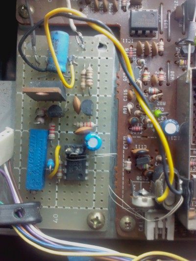

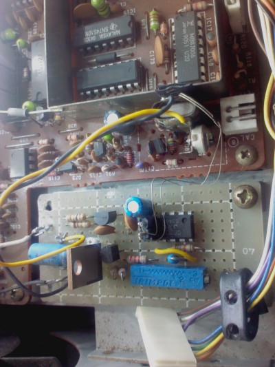

这是TS-440S中间的板子,应该是后加的这一块小板不知什么用途。加热的?保温的?还是有其它用途?请高手给看看

看着像恒温控制电路,给晶振加热到一定温度并保持这个温度。(做简易的恒温晶振)

多谢楼上的。原机这里是不是也有一块电路板。因为这里有一大一小两个排插,图中可以看到。哪位了解440S的给说一下啊。

这是PLL基准晶体的恒温控制电路,原机并没有这个电路,估计是这个设备要用于数据通讯需要频率稳定度比较高而后加的。你说得那个排插标号是“CAL“是校正频率用的,该点是个500KHz的频率检测点,跟恒温控制电路无关。

给晶振加热恒温用的控制板,黄黑线供电,银色细线是传感器线
