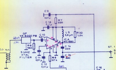

曾经修过退役的国产某型军用短波接收机,也碰到过同样的故障,当然也是电容漏电,记得还是NPO的电容
