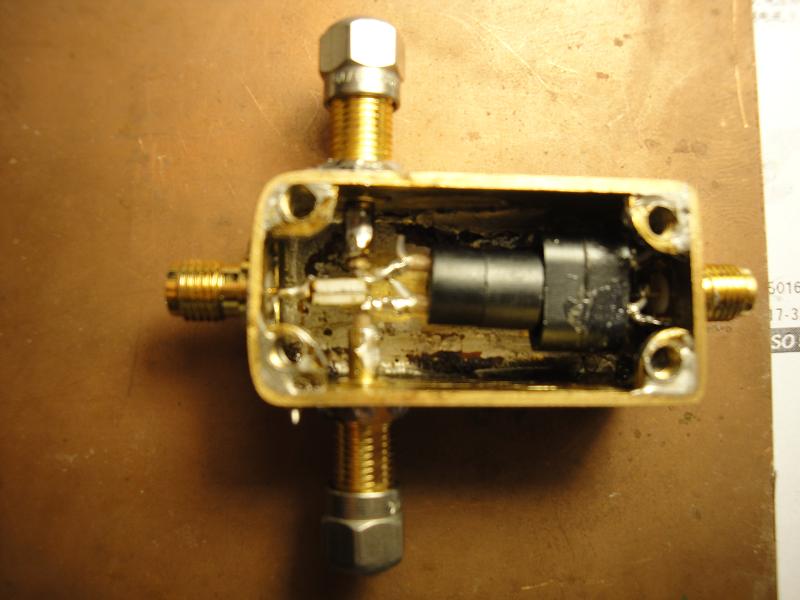

请教一下,关于这个进口驻波电桥的详细电路图,谢谢!

这个多加的铁线又是干啥用的?

里面的东西不要碰,调好的。碰了参数会变

这东西不是那么好造的,看起来越简单东西做起来越困难,不然就不卖那么贵
离线BD5UYW
4657
只看该作者 9楼 发表于: 2013-06-08

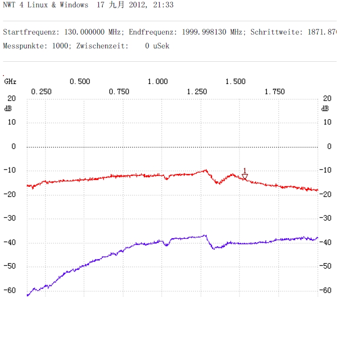

关键是材料,还要细心调试,还要有好仪器。自己做过,平坦度不好保证,隔离度也不好。
5~500MHz还行,高了就不好兼顾两头,所以这东西卖几百上千有道理的。

我做过1个一直在用指标很好。见本坛帖子http://www.hellocq.net/forum/read.php?tid=302092。那根短导线是调性能的没有仪器千万别去动它。盒子最好是铜的或铝块铣的那种,两个电阻要用微波电阻。接头和盒子的接触一定要良好。接头最好还是N座或SAM座,Q9不好。

bg5emc:我做过1个一直在用指标很好。见本坛帖子http://www.hellocq.net/forum/read.php?tid=302092。那根短导线是调性能的没有仪器千万别去动它。盒子最好是铜的或铝块铣的那种,两个电阻要用微波电阻。接头和盒 .. (2013-06-09 08:55)
请问红线是开路还是短路?蓝线是接标准50欧姆负载吧。
呼号:BG5TAI  会员:008711           TEL:13799586142
QTH:福建石狮市华侨医院对面,祥和路26号,东升电子
诚意求购:没在海上用的IC-M700 TRC-70 TKM-707
离线bg5emc
435
只看该作者 13楼 发表于: 2013-06-09
红线是开路,蓝线50欧姆标准负载,标准短路头没有所以没测

楼主的好像是75欧的!

线不直啊

这个电路很奇怪~直接用的铜线~

等你把他做平了 ,拐回头发现 花的钱可以买个安捷伦的 了
