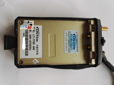

整机是这样的:

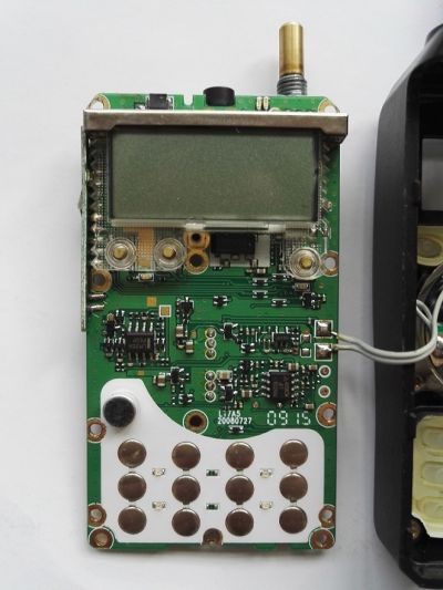

拆下天线,拔出音量旋钮,拧下这两个下面的螺母(用大镊子),拆除背面两个螺丝就可以拿出来了。
下载 (108.96 KB)
2016-10-22 17:54

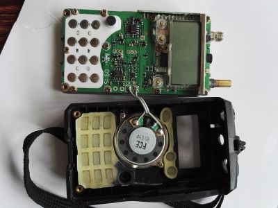

打开是这样的,按键是锅仔片。这面没有可调电位器
下载 (108 KB)
2016-10-22 17:54

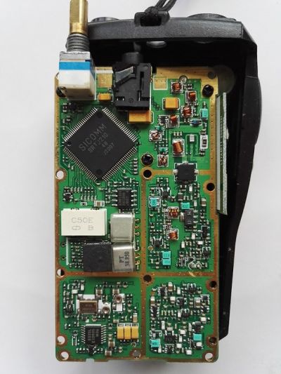

拆除那些螺丝,焊接开天线座,可以看到背面的板子的样子
下载 (107.7 KB)
2016-10-22 17:54

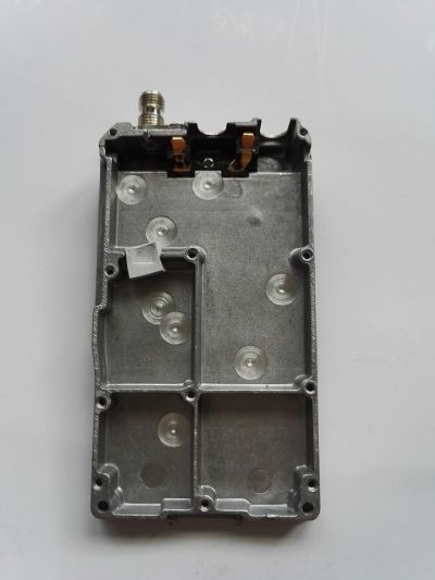

传统线路,有455滤波器。铝板的样子:

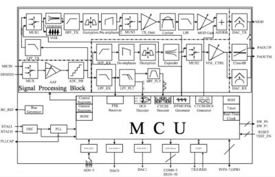

由于一直没有发现可调的电位器,于是去查了主控的资料,得到如下框图:
下载 (96.69 KB)
2016-10-22 18:06
可以看出亚音和语音的组合是在主控内部进行的。这下我无计可施了。
分析亚音调制度不够的原因:外部VCO灵敏度偏低,于是LT在主控内增加了语音的幅度,可是亚音的幅度没同步增加(或者固定的不可设置),于是亚音就显得少了,调制度不够了。
