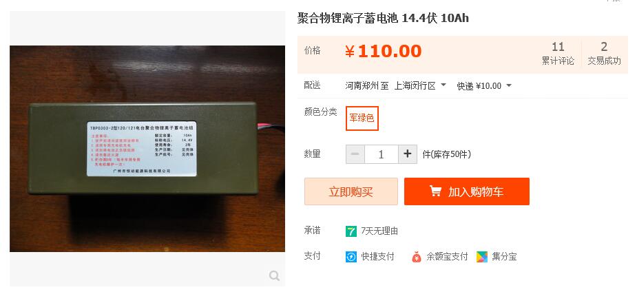

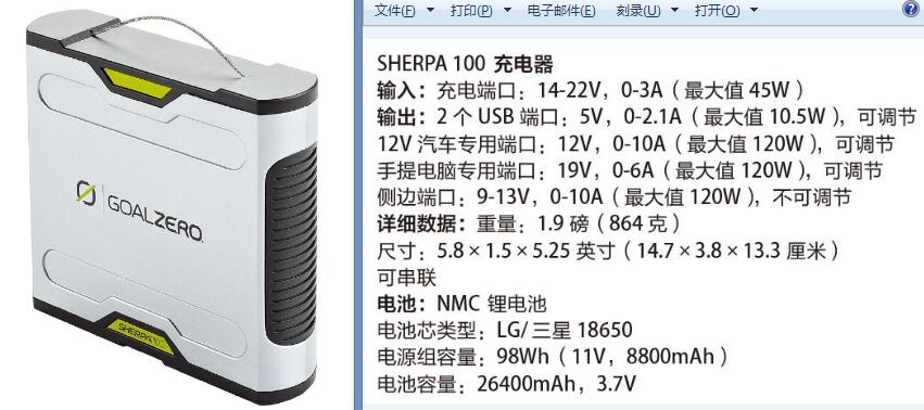

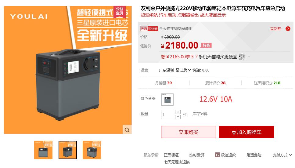

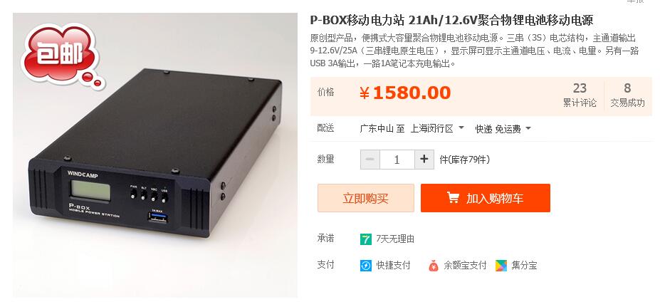

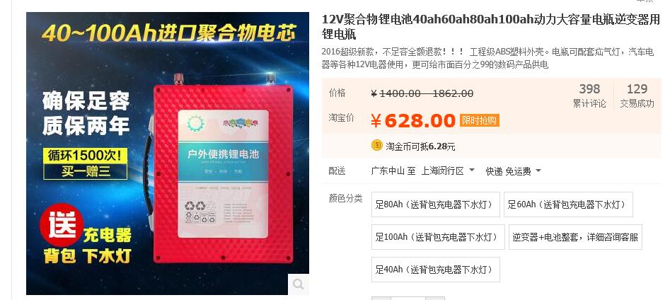

大家都是怎么解决野外设台电源问题的?我在淘宝搜了下,结合论坛搜索,查到几款电源,不知道哪款合适100W户外发射使用?请大家不吝赐教。73
这款电源应该没有问题吧,针对电台设计的,就是不知道21AH够用不?
这款价格便宜,用过的能不能介绍下。
这款是为自驾户外设计的,最大10A,不知道100W发射能行不?
这款也是最大10A电流,能用吗?
这款论坛有人使用,应该没有问题,不知道可靠不,有没有爆炸的风险。。

最后这个红色的刚刚买了一套,说60AH,实际上里面是18650电池14并再三串。容量虚标厉害,貌似也有不虚标的,敢给看内部图的靠谱点。  总体来讲,这类电池不太重,容量也够出去使劲玩一两天,比较推荐。

18650还是有危险的,磷酸铁锂安全性好很多,淘宝也有很多,一般是四串,电压刚刚好。俺有一个小的7AH磷酸铁锂,用来备用,点汽车用。偶尔也可以带带电台。

10A不够吧

100W至少18A以上工作电流,冗余要22A以上。锂电池要多组并联才安全,用什么电池就要实际搭配了。还是车载铅酸吧,锂电池成本、安全性值得商榷。

淘宝上好多40AH,60AH的四串成品铁锂电池,电鱼用的,很适合电台用。

三洋18650/2600mAH锂电8并三串,4~5年了,好用

可考慮用铁磷酸电,因是4串,電壓可出12.8V, 用30AH / 40AH品種, 100W全公率野外驾台,連續可玩4~6小時。另担心爆炸危險,只要撰購內置有电池保護板及有商譽的店舖,應是沒問題的。記着,一分钱一分貨,買塊安全电池回家,記安心,也方便出外出駕台,人心一樂也!

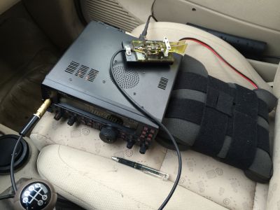

我原来别别呀呀的用的这个,功率不敢开大,先20瓦凑合着,等20瓦开始自动关机了,就开10瓦,当10瓦又关机了,就5瓦,这样可以连续呼叫加通联2个小时(我的呼叫很紧凑的,可以说是满满2个小时不停歇),为了能省点电多玩一会,面板照明不敢开,QSK也要设到FULL。当然我只背双肩包出去时还是用这个便携方便。

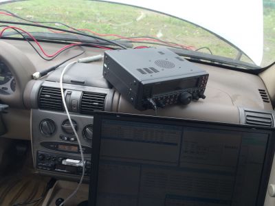

现在我用这个,太爽了,功率开到底100瓦,还能带笔记本,畅畅快快敞开来玩,没有时间限制的概念了!能移动还带空调的帐篷,还自带了一台66千瓦的低噪声汽油发动机带动的发电机(不是一直开着的,只有需要补电时才开启发电机,一边发电一边发射也绝无干扰)。
另外我终于明白为什么电台电源线要配那么长了。
