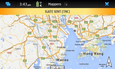

经过几天折腾,把NOKIA N900重新刷了,重头照着贴子装过一次。
MAPPERO APRS站台信标接收上传正常,蓝牙51TNC连接不成功。不知问题出现在哪
收到站台信标,站台没有在地图上显示出来。APRS图标也确定复制到.map内。
有哪位大大可以指点下,非常感谢。

压缩包里的 POI.DB 也必须要拷贝进去, 否则不好用
