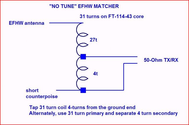

  变压器、抽头线圈、L网络
小朱:如何不用磁环巴伦,做到50欧与2500欧的高阻匹配呢

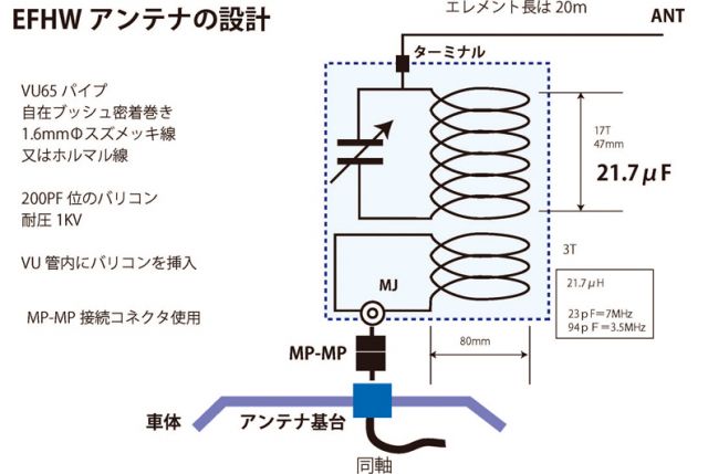

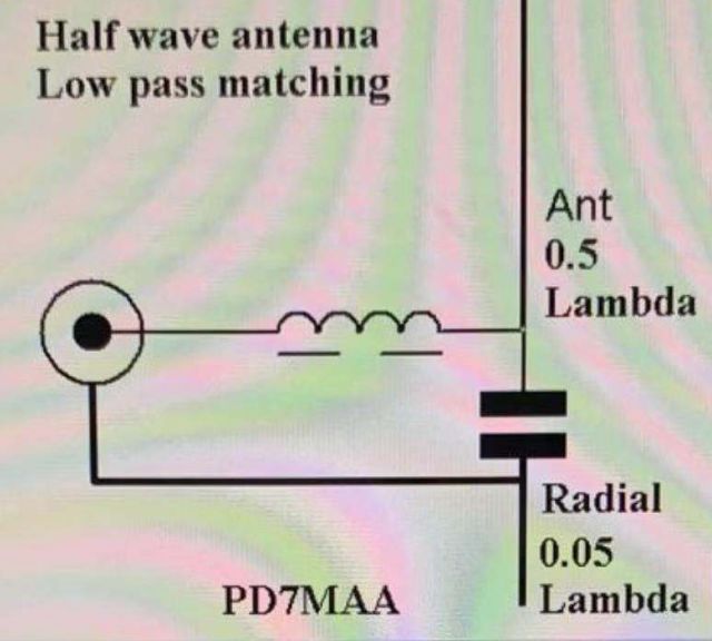

《小功率通信指南  QRP之道》书中,有L型匹配器的介绍。
使用空心线圈,空气可调电容制作的阻抗匹配器,
一根40米长的端馈天线,可以多波段使用。
不用磁环,摆脱了磁环对发射功率的限制和自身的损耗。
在7兆,经常用0.5瓦,与友台完成CW通联。
我觉得,用QRP,可以定性分析一下天线的效率。
