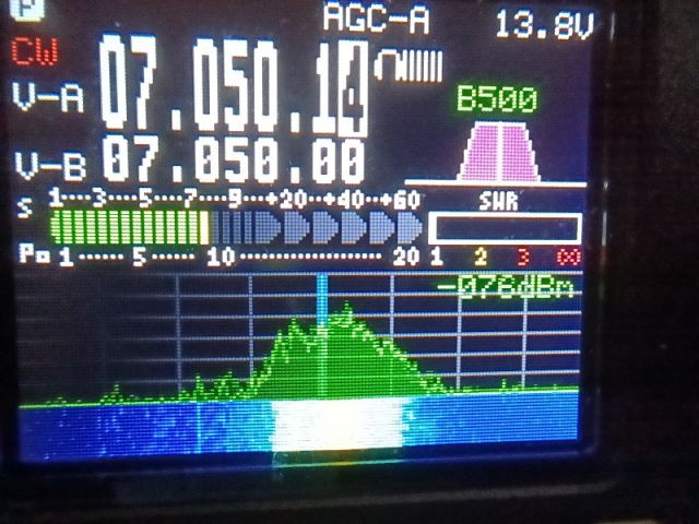

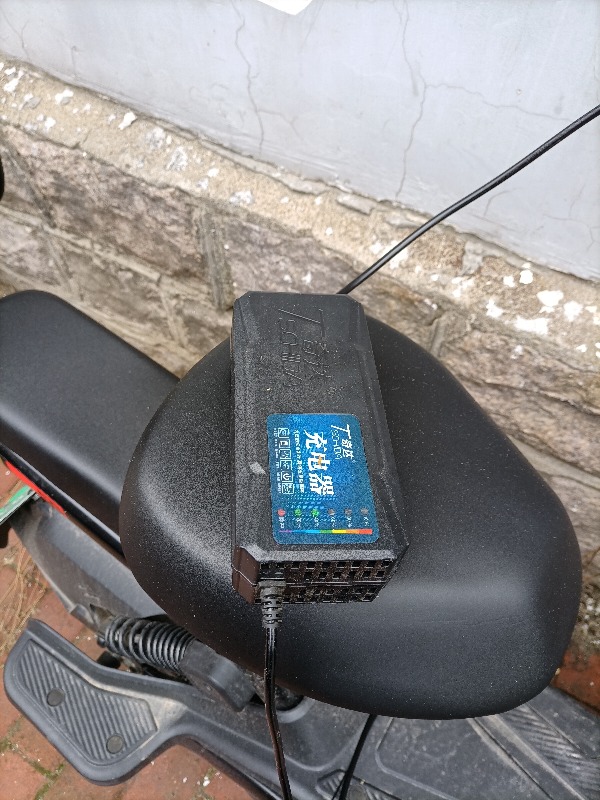

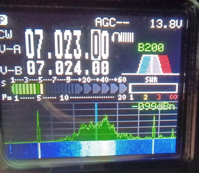

前些天,又发现了一个,7兆的干扰源,还是邻居的电动摩托车劣质充电器。
只是,它产生的干扰信号,与以前的,不同了~
看来,劣质充电器也会升级换代了~
哈~

我家附近的,电动摩托车的劣质充电器,我已经找到了三个。
它们距离我天线的距离,都超过了2米。
哈………
