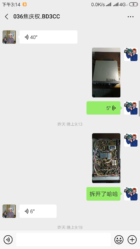

今天一大早修好电台,然而上午到现在频率上听不到有友台工作,安静的有点心慌:是不是机器被我整报废了!
离线bg3xx
3049
只看该作者 22楼 发表于: 2019-05-16
电台照以及焦老师指导的截图

昨天晚上20点左右,7050频点上近距离传播异常的好。随着一个个熟悉的呼叫声此起彼伏,我的心终于放下了。看来是白天没有传播。随后,和BG9NQI   BG1II
离线bg3xx
3049
只看该作者 31楼 发表于: 2019-05-17
等好多老朋友进行了通联测试,都是59加以上的信号报告,通联效果相当给力,其中北京一区的电台,BH1TWQ竟然给了我59+40的信号报告!
离线bg3xx
3049
只看该作者 32楼 发表于: 2019-05-17
通联继续,等了一会儿,听到频率上传来BD3CC焦老师的呼叫声,赶忙回应。和焦老师互相交换信号报告后告诉我,声音已经恢复正常了,非常好听!接着焦老师又把725换成751和3瓦的手持短波通联,听他一直不错,语音清晰有力!至此,试机结束了
离线bg3xx
3049
只看该作者 33楼 发表于: 2019-05-17
回顾这次维修历程,从发现机器故障到确认故障,请教老师,动手维修,一直到测试结束,共用俩天时间。期间从一头雾水到胸有成竹,从迷茫期待到激动万分,甚是难忘。
