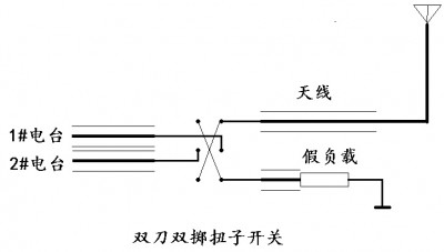

离线BD3CG
2208
只看该作者 3楼 发表于: 2013-06-21
需双刀双掷才行.两个机器在天线和50欧姆假负载之间切换.确保两个机器的安全.

离线bg2qcg
870
只看该作者 4楼 发表于: 2013-06-21
楼上请详细讲解。

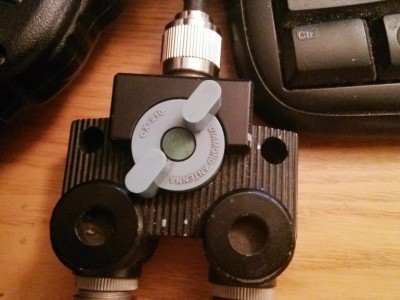

离线BD1ESV
1638
只看该作者 10楼 发表于: 2013-06-24
钻石1分2!闲置的天线口会被接地避免大功率发射而导至另一台接收的机器高放部分烧坏!坛子里有人烧了756p3

离线bg4tmc
612
只看该作者 12楼 发表于: 2013-06-24

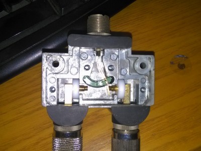

回 BD1ESV 的帖子
BD1ESV:
钻石1分2!闲置的天线口会被接地避免大功率发射而导至另一台接收的机器高放部分烧坏!坛子里有人烧了756p3[表情]
我的钻石开关咋没有接地呢?今天特意拆开看了下。

离线BD1ESV
1638
只看该作者 14楼 发表于: 2013-06-28
回 bg4tmc 的帖子
bg4tmc:我的钻石开关咋没有接地呢?今天特意拆开看了下。
....... (2013-06-24 20:33)

离线BA7EI
7096
只看该作者 15楼 发表于: 2013-06-28

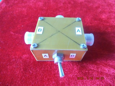

在短波,用那些很简单的廉价元件即可做到自动加手动切换
如果想把隔离度做高点,把机器的机内电源引出来,用简单的门电路控制三个转换型干簧继电器和即可,
注意,预算中别去省那只驻波小于2的功率型假负载
下图是俺因陋就简做的最简单的纯手动转换电路,隔离度50--65dB(由内部工艺布置决定),用于军机,对付200瓦发射时避免另外那台烧毁还是足够了

离线haog131
2056
只看该作者 17楼 发表于: 2013-07-01
我是在kpp大佬那买的彗星1切2同轴切换器!很好用!
开始也有疑虑,担心一台机器大功率发射会烧坏另一台机器,后来发现多虑了,1切2的2头那个不用的那1头是短路的!!!

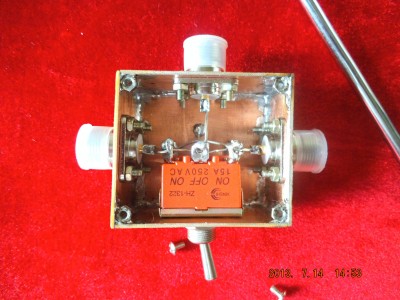

离线bg2qcg
870
只看该作者 19楼 发表于: 2013-07-09
谢谢24楼发图片,决定用双刀双掷钮子开关做一个,M座快递明天倒,外壳想好了用电路板。
