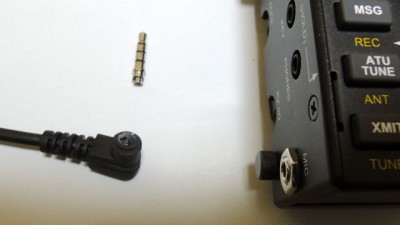

KX3 捏在假负载上 mic脚断 哈哈 前车之鉴

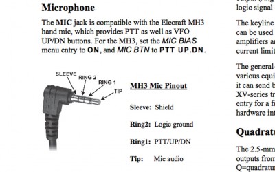

TIP=白色、RING=緑色、RING2=黄色

某宝有卖的
拆了重做

耳机线改
