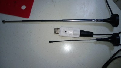

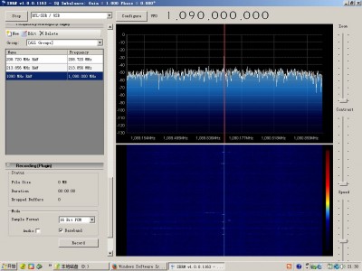

立水桥,北向,14楼,玻璃窗,天线放在屋内窗台,底盘吸在倒置的奶粉桶底部,天线向上。
白色是电视棒, tuner 820t。
小黑短天线是原装的,信号不太好,长一些的天线是借用另外一个电视棒的,信号好一些。
长天线长度26.4cm,从底座底部算起。
不过虽然小黑天线信号好,但其实长天线能搜到的台它也能搜到,只不过时断时续。
使用随机光盘里的driver和软件,软件叫 Presto! PVR。
说说搜到的结果:
1. 设置为DVB/DMB-T,区域选择china
在794MHz收到4个台,都能看
DT 北广传媒
GJ 北广传媒移动电视
CITY 城市电视
CCTV1 中央1

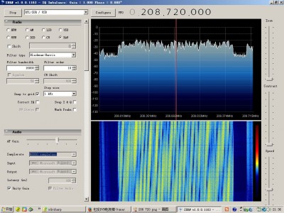

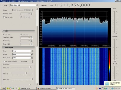

2. 设置为DAB,区域选择china
收到17个台,都能顺畅收听。中文支持不好,台名字显示乱码,频率分别是:
频率      音频ID
208.720MHz 49154
208.720MHz 49153
208.720MHz 49155
210.432MHz 49153
210.432MHz 49155
210.432MHz 49154
212.144MHz 49158
212.144MHz 49153
212.144MHz 49154
212.144MHz 49155
212.144MHz 49156
212.144MHz 49157
213.856MHz 49153
213.856MHz 49154
213.856MHz 49155
213.856MHz 49156
213.856MHz 49157
3. 设置为FM 收到23个台
总的说来接收到台的数量和质量出乎我的意料,看来北京这几年DMB-T、DAB布网一直在进行啊,这里可是北5环6环中间的地方啊。
美中不足,电视棒用一会儿好烫,不能用手摸金属部分,例如USB口,恐怖。
