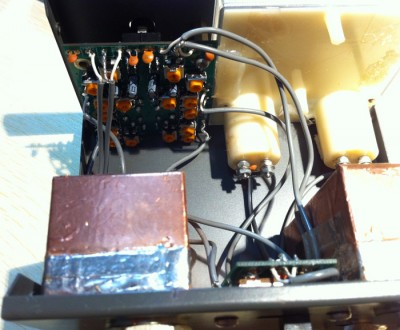

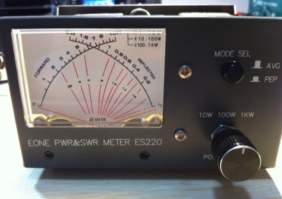

一台ES220型双针功率驻波表,买来有几年了,近期在使用时发现故障。
故障现象:测量时,无论背部波段开关在UV还是HF档,前面板功率档位开关置于100W档时,正向功率不起表或只起一点点。放10W档和1000瓦档各显示值正常。
分析:从故障现象,重点怀疑功率档位开关电路板,发现转盘开关电路板上的焊点有的比较单薄,经补焊转盘开关各个引脚后故障依旧,又把板子上的微调电阻引脚全部加焊了一遍。故障终于排除。
左上方,黄色的为微调电阻。
