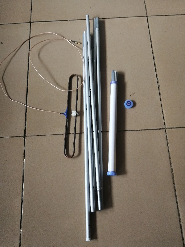

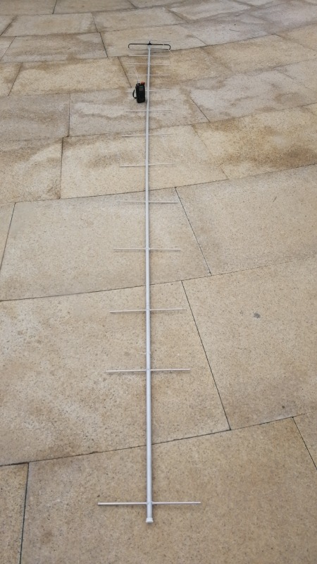

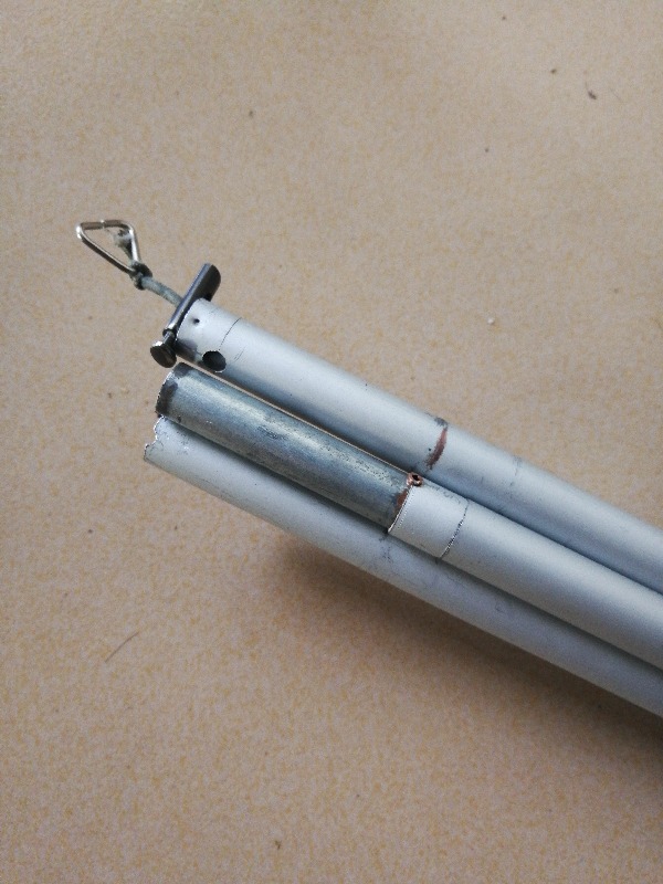

两套易拉宝杆(直径14毫米 单根长68厘米,总长2米),易拉宝杆 每节加了12毫米。节与节之间 加了限制转动的螺钉。这样5根正好够15单元八木天线长度(节与节的连接杆是铁的,重新焊了些锡,砸了进去)。

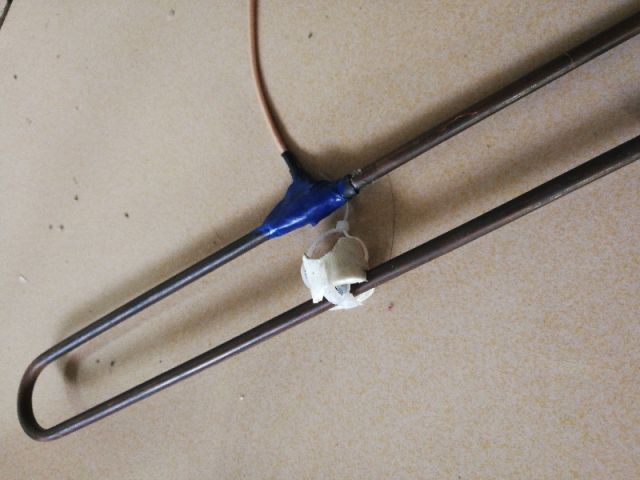

引向 用的5毫米铝管,振子用6毫米铜管,在直径27毫米铁棍弯弧度。用pvc水管做事 支持振子的。所有的都用扎带绑定。。。
铝管装在PVC管理 用矿泉水瓶做了堵头。。。
没有量驻波。。。5W手台 听见就可以捅到。。。
八木天线图纸 来自BI4JUR蹦跶蛤蟆网站。。。

做天线振子和主梁的连接最犯愁

主梁连接 图上很清楚。有限制转动的螺钉。里面还有皮筋拽着 ,单手拿起来 没问题
