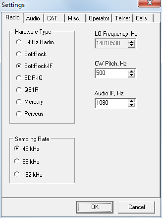

设置设备类型 SoftRock-IF,48K其他配置不变

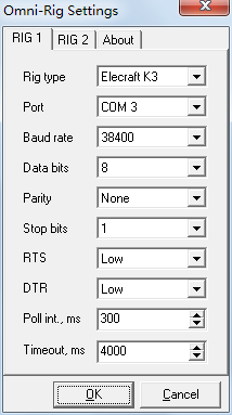

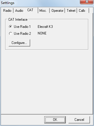

设置电台控制,点击CONFIGURE
我只有一个电台,所以选择RIG 1,相关配置如下
5、校正:因为每个机器可能偏差不同,机器打开时显示的信号和你实际听到的是有偏差的,所以你需要在设置里的Audio IF,Hz这里,修改偏差值,以下图片是偏差效果和修正后的效果
这个是没修正的,显示信号比实际信号偏高
这是修正过的,显示和信号频率对应上了
修改位置请看楼下,注意,每个波段偏差值不同,请单独记录,我的是40米  560,20米1080,其他波段没信号,没法调试。
*****请注意,这里这句话是有问题的,我承认错误,是我的声卡有问题,才有这个,其实用好声卡不用矫正,有频差只需要调整I/Q或Q/I即可。***********

修改这里,请根据自己情况修改。
我发现,我的音频线太差了,有空得换一根了。

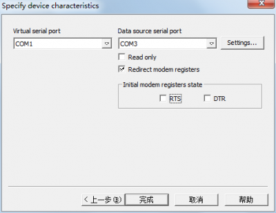

如果您不会CW,请看以下内容,让您用KX3的发送编码功能,结合CW SKIMMER进行收发操作

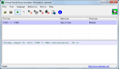

首先需要一个这样的软件,把串口共享出来,让2个软件可以访问同一个串口
选择创建一个串口,类型选SPLITTER

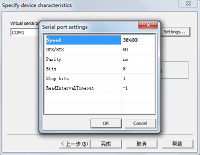

第一个是要虚拟出来的共享端口,第二个是你的实际端口,然后进入Settings
检查你机器相关的设置,需要对应机器设置
完成之后,可以看到已经运行正常,就可以最小化了
[ 此帖被BG6JJI在2013-08-30 08:41重新编辑 ]

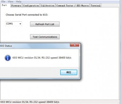

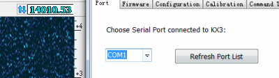

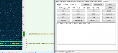

然后打开2个软件,修改相关端口设置到COM1
这个是KX3的软件
看,2个软件已经都运行正常了,他们使用的是同一个虚拟端口,COM1
然后将你的KX3软件脚本配置好,左边看着CW SKIMMER解码的内容,右边操作发射内容,这样你就能用电脑解码和发射CW进行通联了,关键是不需要会CW哦
今天没信号,天线不给力,收不到几个......

还是用LP-Bridge做这个虚拟Port (道理一样软件一样)
I/Q玩腻了,还是SDR-IQ的192khz采样,非常不喜欢用
CW Skimmer附属的Omni-RIG

川大大,怎么知道频率差是多少呢??
BEST 73!   DE BA7QT/LIAO
QSL MGR:W3HNK
离线BG6JJI
4942
只看该作者 16楼 发表于: 2013-09-01
回 BA7QT 的帖子
BA7QT:川大大,怎么知道频率差是多少呢?? (2013-09-01 20:08)
找到一个信号,看你离他多远,有尺子可以看。
