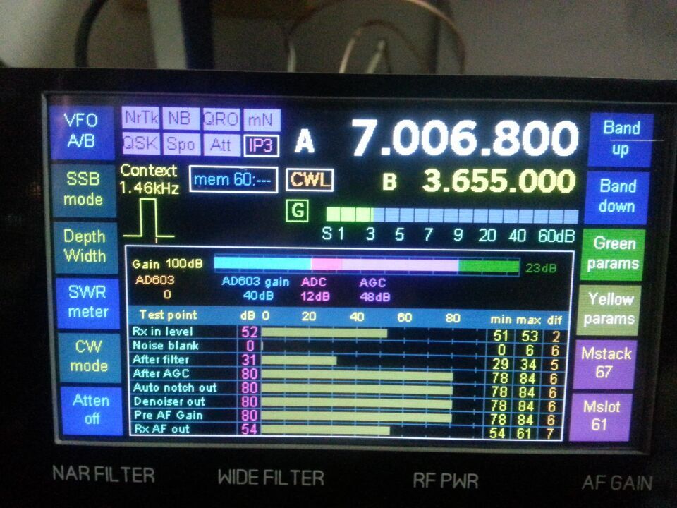

从开始了解picastar到现在完整调试完成两张主板时间过去已经一年多了,也是努力学习的一年。我是个懒人对于学习地过程不怎么记笔记,只要自己理解了就会放到一边。受BG6IYT委托,流水式的记录下调试过程,希望对于后面调试的同好有一定参考意义。

这机器的降噪能力真是不错,比我的ic-706带DSP的机器好得太多了。
