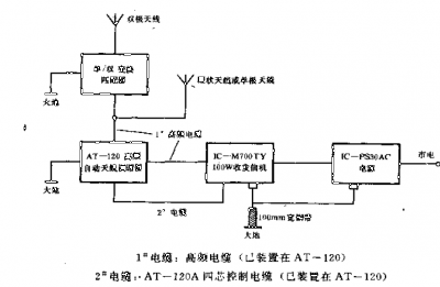

同样纠结中,我是DP天线-巴伦-馈线(同轴)-AT120,驻波似乎调不下来,发射机有输出功率,但到天线很少,应该AT天调贪污了...
很希望高人能从长线天调的电路原理(特别是输入输出端阻抗、平衡性等指标)来分析是否可行,怎样改更科学、高效,不是是否必要、是否胡扯,因为大家都有这需求(都N年的帖子了,一直在有兄弟尝试着)摆着,谢谢

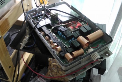

28
只看该作者 107楼 发表于: 2014-02-09
天线匹配器里是这样子的
左边是两接线柱,右边是l16的接头,至于为啥是这样子,我也不知道?

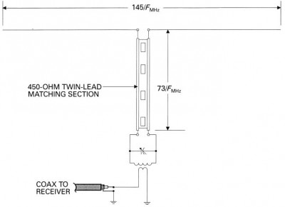

只看该作者 109楼 发表于: 2014-02-14
离线bi4qly
28
只看该作者 110楼 发表于: 2014-02-14
加个电压巴伦就可以了,改造AT120的都是瞎扯淡。

离线BH8BJZ
139
只看该作者 118楼 发表于: 2018-02-02
继续顶起来,玩AT120改造。我现在使用50米馈管到楼顶,接AT120天调(还拉了根控制线,废了不少劲),20米长线,1.5米接地线压接在防雷网上(接触不太好),驻波调整全在1.5~1.8左右,而且驻波不稳定,比如原本调好的驻波,过一会儿发射时就不对劲了,再按一下调谐,发现天调又需要几少才能调谐完成,不能快递调谐下来,说明驻波又变得很高了,故对此不太满意。希望能够全部调整在1.5以内,并且能够稳定下来,。现在的想法是把末端的AT-120天调换作1:9巴伦,然后在室内端接改造成M座后的AT120天调或其它新型天调,但楼上又有人说AT-120天调必须放在末端?请各位大神支支招。

回 bi4qly 的帖子
bi4qly:[图片] (2014-02-14 11:38)
这个天线与平衡馈线阻抗不匹配吧?
