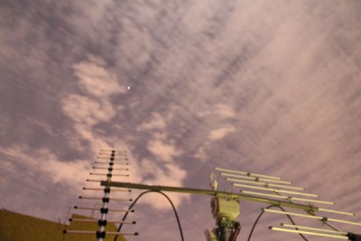

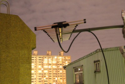

8单元2米和12单元70cm,垂直极化,有点奇怪的是,有时远点效果还好,近了,效果变差,不知道是极化的问题。

BA7KW:8单元2米和12单元70cm,垂直极化,有点奇怪的是,有时远点效果还好,近了,效果变差,不知道是极化的问题。
 (2012-06-29 02:10)
有可能是天线角度问题,试下校准.
http://www.qrz.com
76592
只看该作者 27楼 发表于: 2012-07-01
回 BA7KW 的帖子
 (2012-06-29 02:10)
卫星是不断旋转的,极化相对在变化,正常的。

BA7KW:
满好的天线!
是有可能是天线角度有误差, 近天顶时误差相对明显,
可以试试用星点, 或地标校正一下
极化与卫星旋转的问题, 应该呈现几秒钟衰落一次的现象
观察看是不是
73

bm2caj:满好的天线!
可以试试用星点, 或地标校正一下
....... (2012-07-01 20:56)
我是用HRD跟踪太阳和月亮来校准天线角度的。
http://www.qrz.com

bg7mnv:我是用HRD跟踪太阳和月亮来校准天线角度的。 (2012-07-01 23:16)
这就不知道为什么了?
你要不要用 Orbitron + WispDDE 或 NOVA for Windows 追看看有没有差别?
曾经有一次我追 ISS, 更新过星曆的 HRD 比 Orbitron 与 NOVA 慢三分钟,
平常三个软件差不多, 就那次 HRD 慢了, 不知道为什么?
