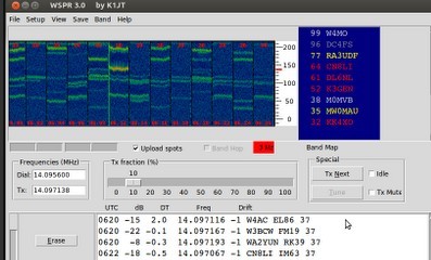

817/KX3 热机后的WSPR频率偏移 49.380MHz的TCXO用武之地 [复制链接]
只看楼主 倒序阅读 0楼 发表于: 2013-07-18

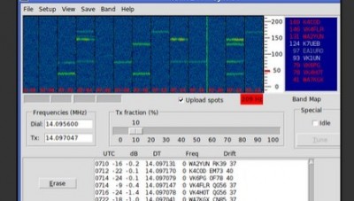

矫正前
矫正后
两台机子热机后 稍微安定些
KX3可以补偿矫正  矫正方法详见KX3手册

用什么校准的?

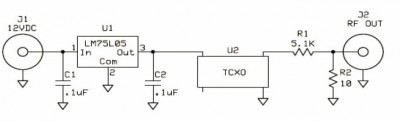

49.380 MHz Signal Source

http://www.elecraft.com/manual/E740186%20XG50%20Manual%20Rev%20C.pdf

我自己做了个XG50,正在研究步骤
