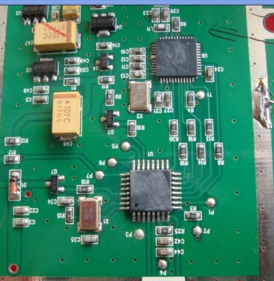

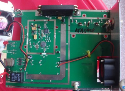

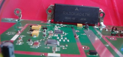

收了一个小东西,拆开看了一番,应该是属于定制的产品,上面的两个芯片都打磨了,其中一个RF芯片很快就猜出来了,应该是爱他妹儿公司的产品,ATA5423/ATA5425/ATA5428/ATA5429,与这个芯片连接的芯片找了半天资料没有找出是什么型号,初步判断不像是单片机,因为12V的供电直接加在了芯片的第24脚,第三脚接地,31和32脚接晶振,板子上有一个三菱公司的RF功放,型号为RA30H4047M,通电后,找了一条USB线连接电脑,电脑很快就检测到硬件,提示是USB人体学输入设备。

看错了,芯片的第6和7脚是供电,是一个3.0V的电压通过一个10欧姆的电阻再到芯片的第6和7脚。

QFP48 GL850G
2.0控制

BG4DRL:QFP48 GL850G
2.0控制 (2014-01-16 11:03)
对比了一个脚位,不是GL850G,脚位完全不同。可能是单片机

应该是考试传答案用的发射机吧。以前拆过一个,跟这个结构很相似

bg4iww:应该是考试传答案用的发射机吧。以前拆过一个,跟这个结构很相似 (2014-01-18 16:34)
另外一个论坛也有朋友说是这个东西,看来这个要有专用的驱动软件才能玩起来,不然不行。
