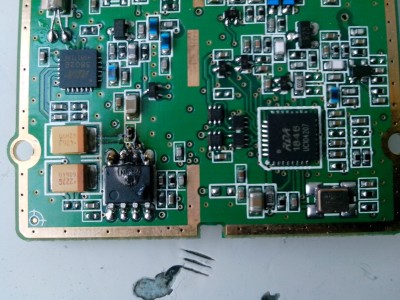

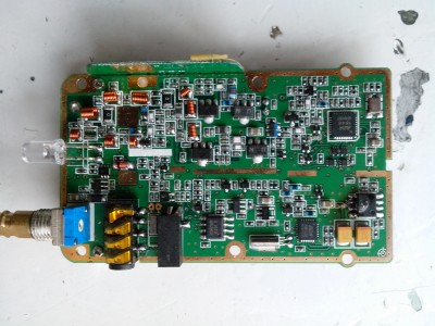

宝峰UV-3R这东西烧了,实在看不出型号,哪位知道请告知,哪有买的
离线BG4KZB
197
只看该作者 1楼 发表于: 2014-02-14
从图片位置看好像是音频功放,一般这种机器都是用的定做的芯片或型号。奇怪的是肿么会烧了这里呢,国产对讲机板子上这种芯片很好找,如有不对的还请老师们多指点。

进一步看了下图片是音频功放,型号是LN4890,很好找的,淘宝上也有。

故障现象:一开机就显示充电不停,可以显示发射条但接收机无接收
离线BG0ACJ
49
只看该作者 4楼 发表于: 2014-02-14
电池一装上就开机
离线BG7YPE
1364
只看该作者 5楼 发表于: 2014-02-14
这机电池装上就开机的啊

边上的应该是低频功放368之类的,看边上有两个大电解电容

这款机器没有接触过,您说的情况我不是很理解,是软开关的电源键呢还是旋钮开关的方式呢? 发射时显示发射条还是始终显示?接收时是接收灯不亮还是接收指示灯亮没声音呢?不知道您的机器是怎么烧成这样的,所以还请说明,个人水平有限也有可能会有解释不了的地方还请高手多指点。
