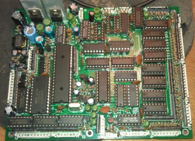

上周BD7IBB发过来控制板,这了试验新抄的控制板,把元件都拆了,但是CPU就是UPD8049安装在我的好控制板上,不能正常工作,表现为无显示,已确认为CPU损坏,现寻找配件继续进行控制板的调试工作。有用不上的朋友请联系,以后可以提供我新做的PCB以备用。否则本项目只能放弃了。
下面是我移元件完成的板件,调试工作量比较大哦。上周休假就整这个东东了。。。

楼主自己机子的CPU呢?

也拆下来了更换上了插座,把另一片更换上去了,才判断出来另一片CPU是坏的,当然,我会继续用我的CPU来试验新制作的控制板,包括新采购的数字集成电路,,但是不能给BD7IBB提供一片完好的控制系统了,所以才发贴来找的。

这个8049是内置程序了的还是外扩EPROM?

喔,是内部有程序的!

ts~940的程序有,网上可以下载到,但930的没有!

我的940换过cpu 在淘宝买的两片lh0080a回来装上复位就开机了现在就是频率存储不了 其他的没问题 楼主的板子是不是其他的毛病

按照你的思路,检查到故障板的存储器也是有问题的。。。。

把好的UPD8049拿到电脑城里搞单片机开发的档口看能否导出里面的程序,再重写到另一块8049芯片上。

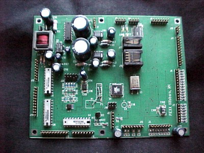

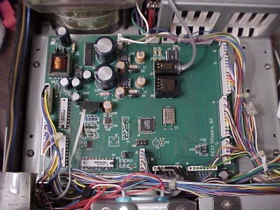

这板是否可用 PIEXX 直接取代

可以的。。。。。。
