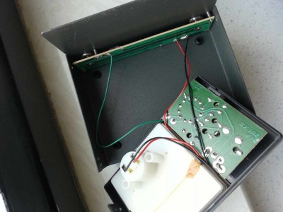

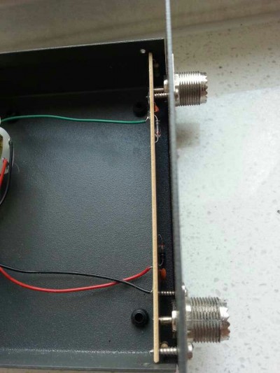

打开HP201的外壳,里面居然空空如也,就是背板上一个线路板,两段分别是高频信号的出入,然后几根飞线接到前面板。前面板大部分被一个表头占据,旁边是切换开关和调节按钮。
中间的位置,居然居然居然全是是空的,大家看到了吗?有木有?有木有?有木有?。

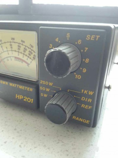

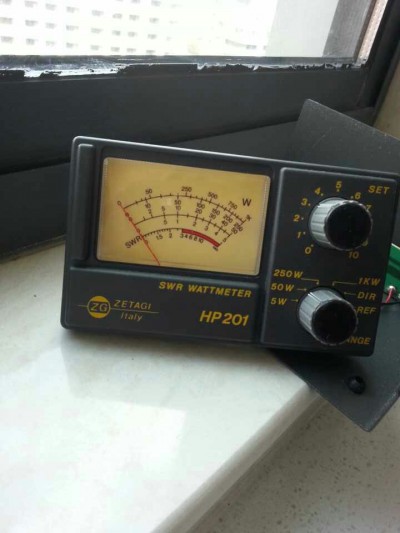

前面板,2个调节旋钮和一个显示表头,还有就是ZETAGI的品牌和型号HP201。

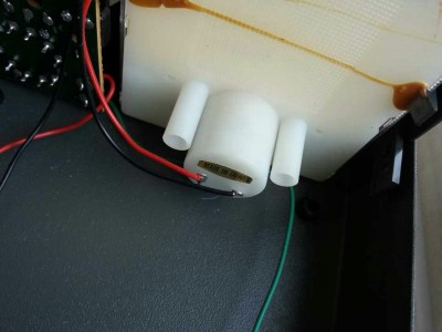

如下图:表头背后有张金色小标签,令我大跌眼镜,MADE IN TAIWAN,居然是出口内销,SHIT。

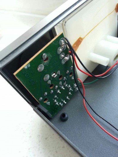

下图:表头背面旁边,2个调节旋钮背面的线路板的照片。其实上面是一个电位器,下面是一个波段开关。

前面板可操作部分,是2个调节旋钮。

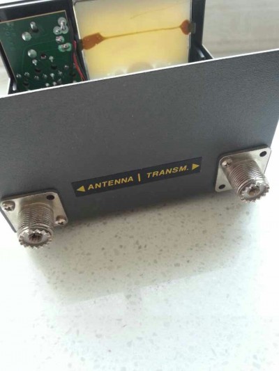

仪器后面的接头,左接天线,右接发射机。
内部信号入出板子的夹缝里面有元件。
整体感觉是:外壳(包含金属件、塑料件、不锈钢螺丝等)、内部元器件的选材、选料、做工都属上乘,国外的ISO标准掌握的不错,这点还是很实在的;给我不踏实的感觉就是内部的空荡荡的,其实前后距离可以缩短2/3,可以做成大红点那样薄薄的都没问题。

固定同轴插座和PCB居然是自攻螺丝,力都用在同轴座的芯和PCB铜箔焊接的那地方了。
