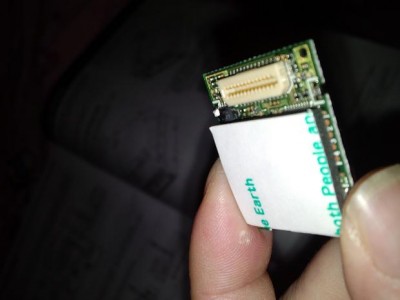

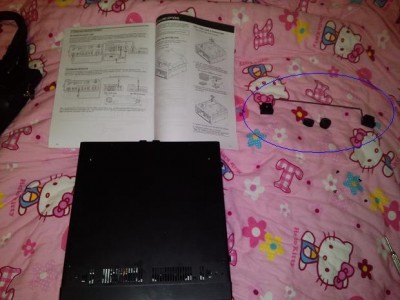

收到VGS-1的时候打开包装后不少疑问,除了那个PCB 板子还有不少附件,附带的说明书也异常简单-有价值的只有一句话:看电台说明书

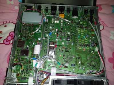

晚上回家以后迫不急待的把电台翻过来下螺丝,结果发现没有先看说明书的想当然是多浪费自己的时间,各位请看说明书右边蓝色小圈圈的哪些零件....
按照说明书提示下螺丝才是正道啊,想当然是要不得的

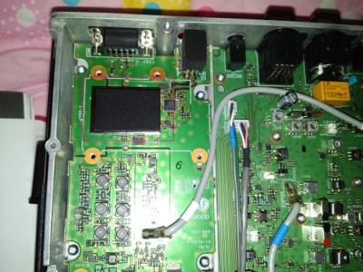

现在还需要下四个螺丝,把插座露出来(忘记照了)
现在看说明书,取出模块对照办理
插上模块恢复盖子就行了
安装比装内存条稍微复杂一点点(螺丝多一点,要贴胶条麻烦一点),无需调试,开机就会有声音出来了,默认操作提示是打开的。一个女声会出现的,而且调节音量无效

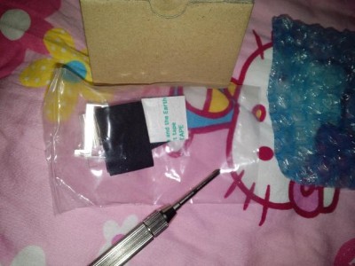

这是多余物资的合影
安装到位的照片

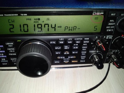

播报提示的时候屏幕上有个标志出现。
[ 此帖被罗剑在2014-02-11 18:04重新编辑 ]

开机就教你日语了对哇    speed好慢

通用型 那些油毛毡垫应该是放其他机型用的
这模块录音很不错
USB去吊用,比赛应该很派用场
好东西支持
这机子大旋钮的刹车很赞 反过来才看得到

在480sat装过此模块,配件是给装不同机器用的
