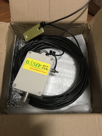

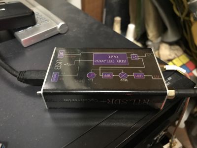

最近买了一个单振子的馈端天线,天线长20米,用SDR设备接收,想用它来学习各位老师如何通联的
虽然家住顶楼,但是架设天线也不是那么容易的,最后想到的一个比较稳妥的方法还是“钓鱼”
天线由28楼的窗户用“钓鱼”的方式垂下,木杆伸出窗外2米左右

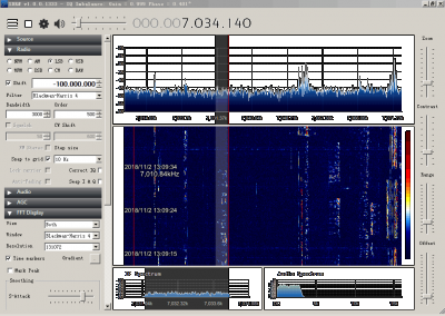

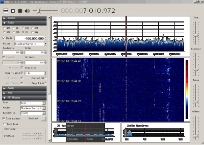

有点困惑的是目前为止听到的大多数都是CW的信号,单边带的语音信号非常少,即使有也是东南亚那边的口音,不知为何会这样,是不是这种天线的假设方式导致接收效率非常低,无法接收单边带的语音信号。
接收时间一般都要晚上9点以后,其它时间段干扰非常厉害
SDR接收机
新买的天线
7Mhz的瀑布图,这些单边带的语音信号要么听不清,要么就是东南亚那边的口音

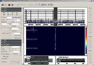

接收到最清晰最多还是CW信号

从CW学起吧 这不正好这么多CW信号 多舒服

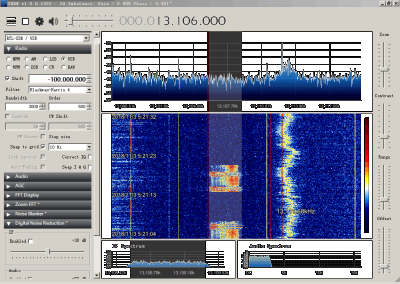

只看该作者 6楼 发表于: 2018-11-03
试试13.107 USB

只看该作者 7楼 发表于: 2018-11-03
回 机器懒猫 的帖子
机器懒猫:试试13.107 USB (2018-11-03 11:21)
刚看到您的回复,现在正在这个频率上
BI7NTP
离线邹蕾
181
只看该作者 8楼 发表于: 2018-11-03
回 机器懒猫 的帖子
机器懒猫:
试试13.107 USB
需要调整到13.106.000Hz才行,信号非常清晰:“广州台收到,请讲” “收到,请讲”
这个好像不是通联对话
这是渔政的短波电台吗?
