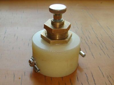

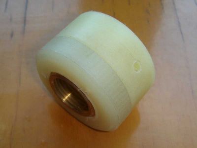

小型磁力手键底座直径35mm,高45mm,键控开关使用干簧管,开关的通断由磁铁控制。按键行程(触点间隙)可调。

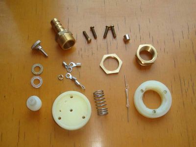

1.准备材料。所用材料大多为黄铜、尼龙、不锈钢等非磁性材料。
标准件有:4分水嘴1个,4分铜螺母1个,4分变6分变径1个,12x1x20不锈钢弹簧1个,M3铜螺钉4个,3x19干簧管1个,M3x10高头滚花螺钉1个,6x6铁钕硼磁铁1个,3mm冷压端子4个。
加工件有:35mm尼龙底座1个,35mm尼龙压盖1个,尼龙键芯1个,塑料制作的调整垫若干。

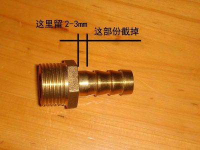

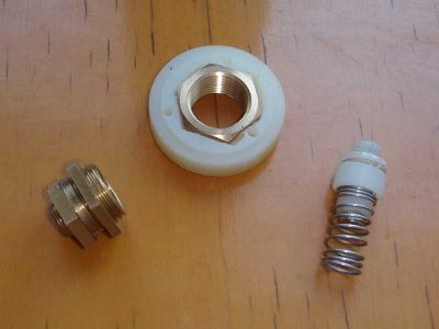

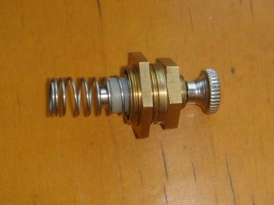

水嘴要去掉一段,,铜螺母要锉薄一点。

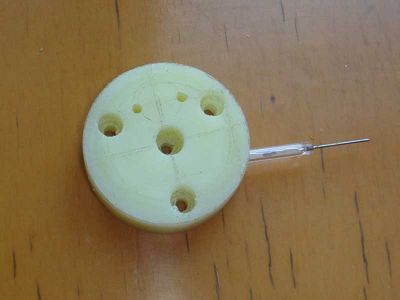

部件组装,干簧管插入底座钻好的孔中。

将组装好的部件装在一起,就完成了。
如果套上一段热缩管就漂亮多了,无奈手上没有那么粗的热缩管。

出线的部分有待改进
走一个孔或者从底座出就更好看了

走一个孔或者从底座出就更好看了 (2018-07-30 17:31)
原来是想从底部出来的,孔都钻好了,后来发现不太好,制作麻烦不说,使用起来也垫不平,还得开槽。现在是在底座上钻孔攻丝,直接连固定带连接。
