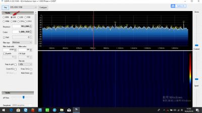

為何收不到AM電台

短波也收不到吧?以前用过这种的,要选择通道,就是I,Q

短波亦也收不到,以為AM台收到

这天线,对于短波和中波来说太小了,7米段半波长是20米,这天线有30CM长?
坛里有天线放大器卖,放在室外试试,或者用接大天线试试(小心静电)?
