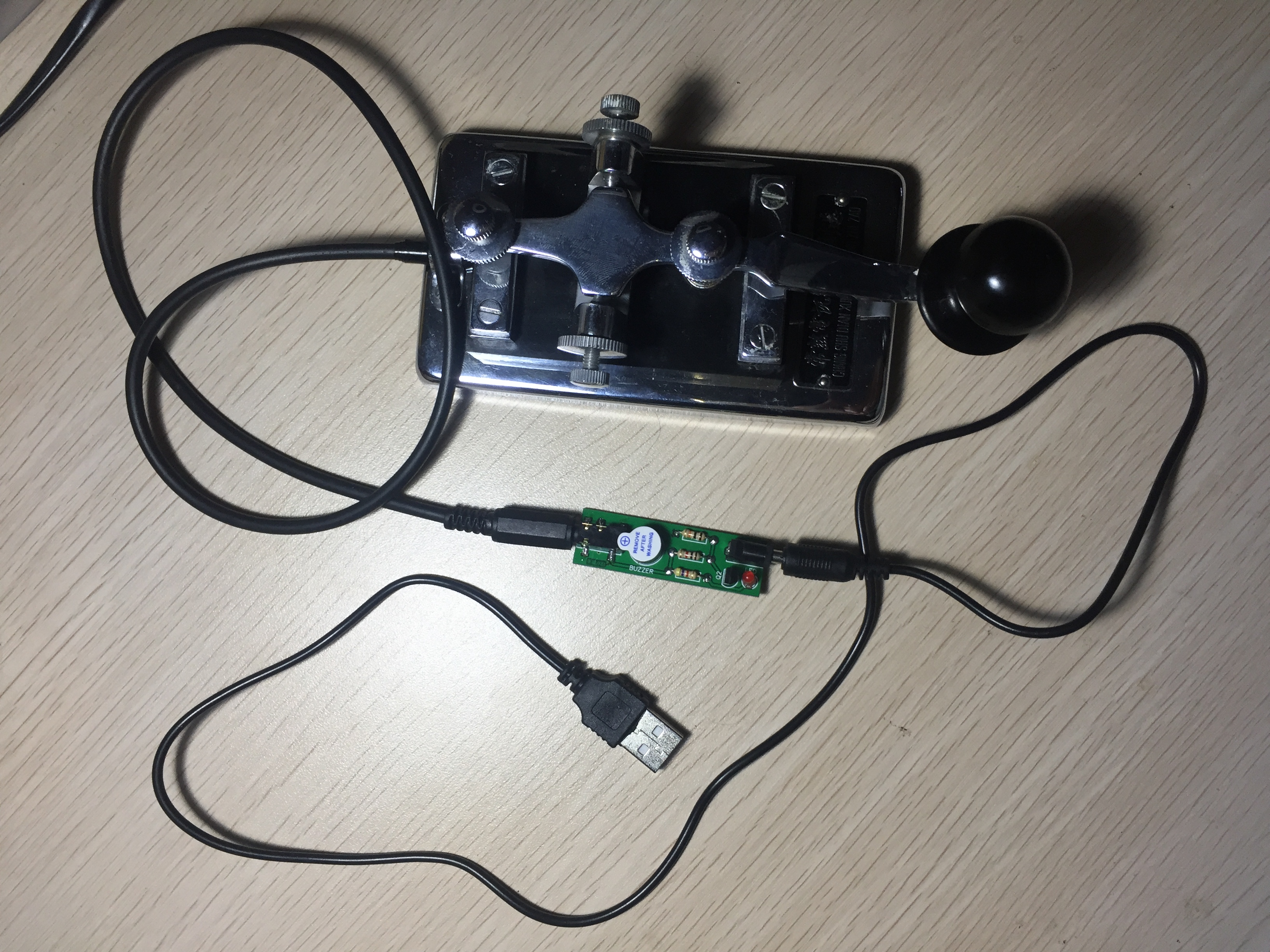

CW振荡器电路或套件,越简单越好,求个图或成品套件,谢谢
15098
只看该作者 1楼 发表于: 2017-12-09
皮鞋比较简单,某宝有电路
在线bd4lb
3643
只看该作者 2楼 发表于: 2017-12-09
如果是可以发出音频的CW信号,就用有源蜂鸣器吧。
2节5号电池和电池盒,3伏有源蜂鸣器,手动电键。
把它们组装起来就行了。
如果是可以发出7.023MHz的CW信号,就听1楼的建议吧。

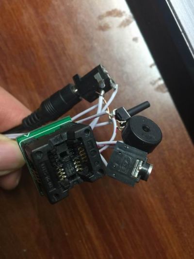

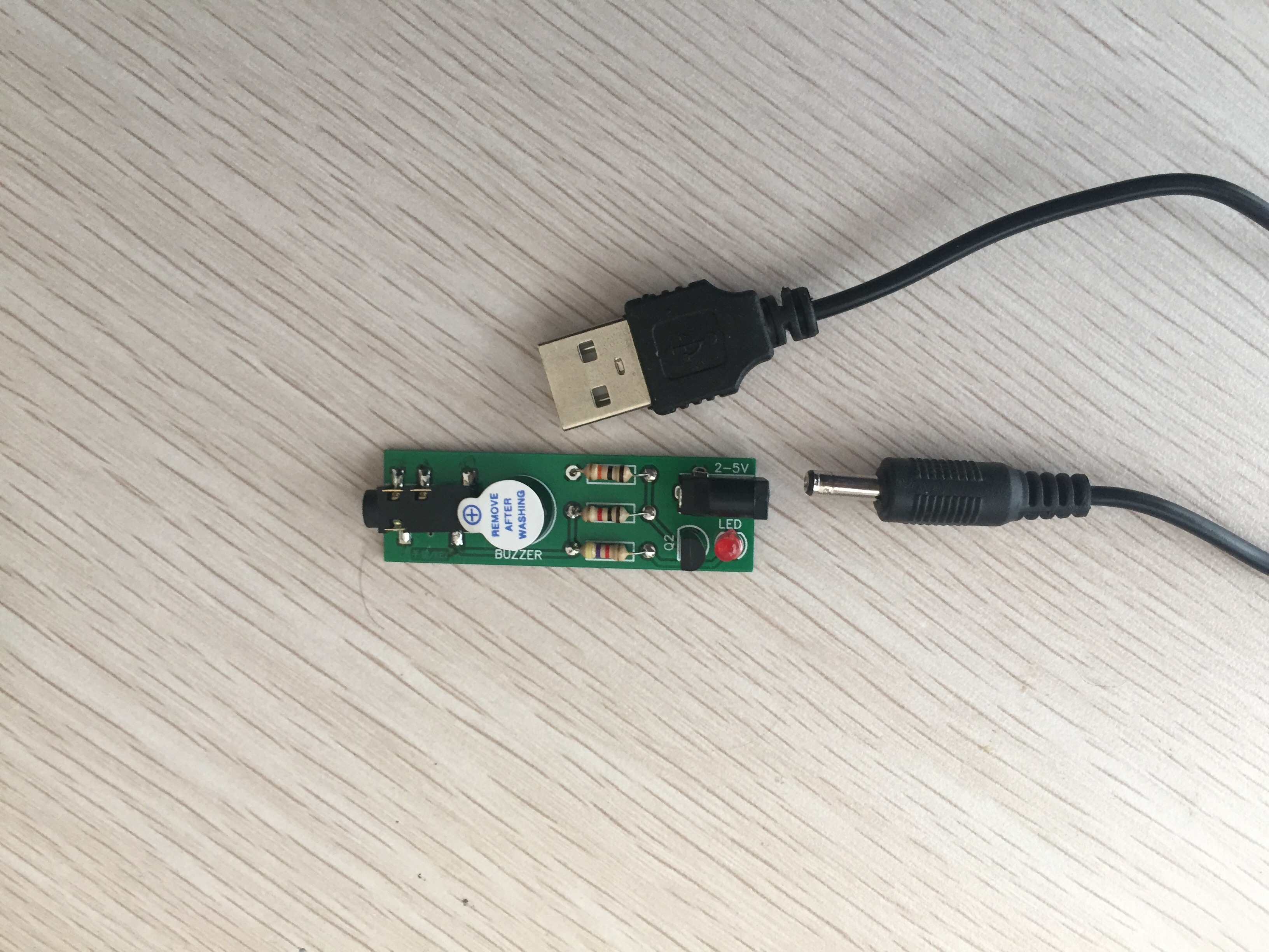

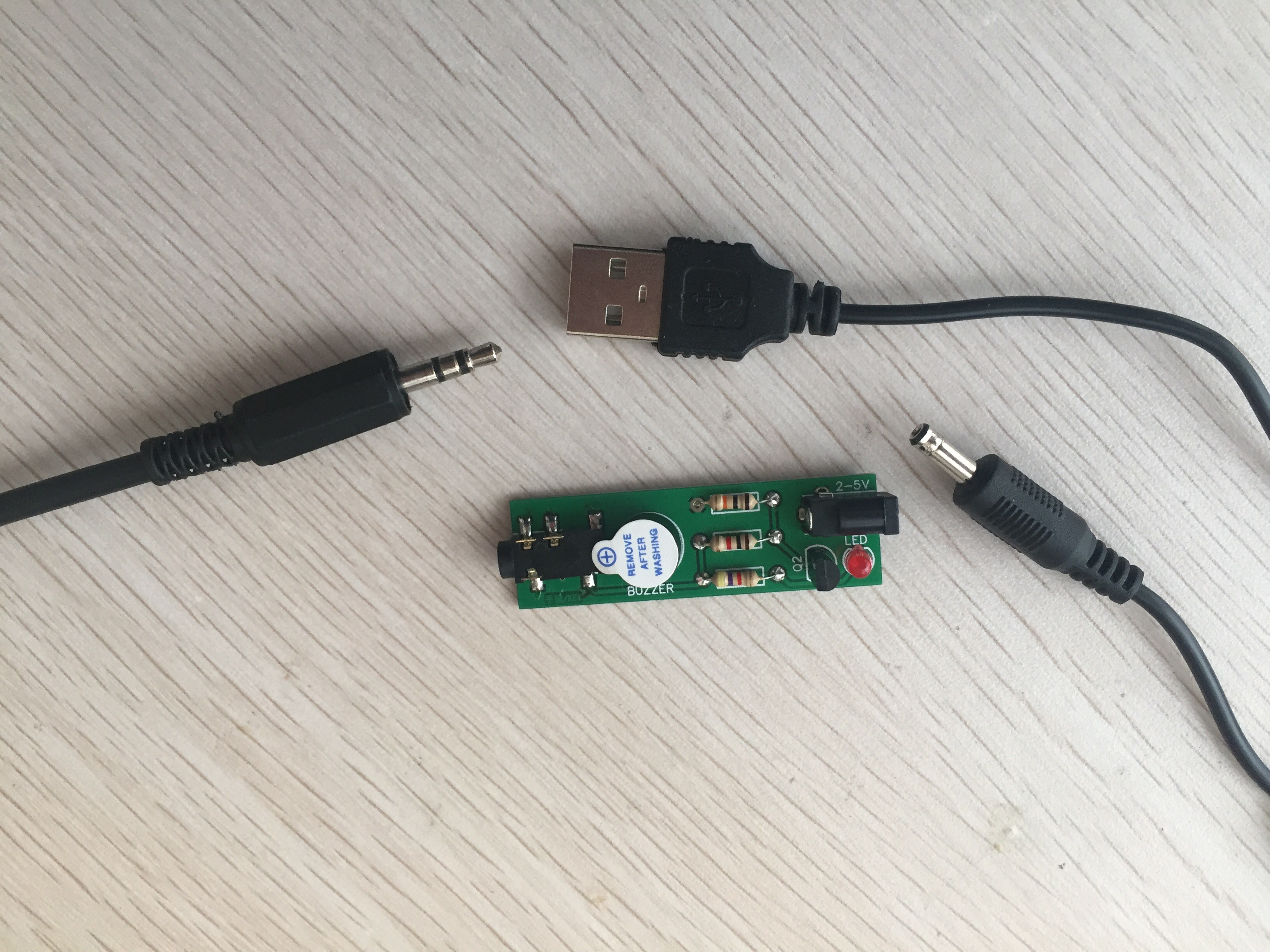

只看该作者 10楼 发表于: 2018-01-12
回 bh3tqe 的帖子
bh3tqe:[图片] (2018-01-07 17:53)
蜂鸣器上面的纸不要丢了,扎个洞,再用胶纸盖一下,就可调节音调了。

最简单的就是一个蜂鸣器,5V的,用个USB供电,接上电键就行,就能响。
