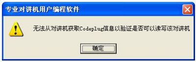

手上有几台gp88s,已经刷了328,买来好长时间没有用。
今天拿出来一台,写频时,读频正常,写入时,出现一个弹出框:
这是怎么回事?请了解的朋友帮忙看看。

搞清楚了,是对讲机电池电量不足导致。
今天换了电池,重新充电,一切OK。
