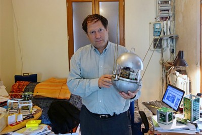

下图F6FAO Gerard手持RS-18/Spoutnik-41初样卫星。这是AMSAT-F与俄罗斯AMSAT的合做项目,为了纪念世界上第一颗人造地球卫星Spoutnik-1发射成功41周年,RS-18de外型完全模仿Spoutnik-1,携带一台2米业余无线电CW信标机,由镍铬蓄电池供电,卫星上没有太阳能电池板。这颗业余卫星由俄罗斯进步号M-40宇宙飞船携带在1998年10月25日从哈萨克斯坦的拜科努尔发射场发射升空,10月27日卫星被带入俄罗斯和平号空间站,并于1998年11月10日被从和平号空间站推入太空,运行在高度约340km的近似圆形轨道。卫星上的电池一直工作到1998年12月11日,1999年1月11日RS-18坠入大气层烧毁。

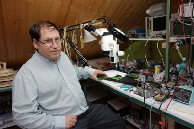

F6FAO Gerard在AMSAT-F实验室组装卫星电路板。

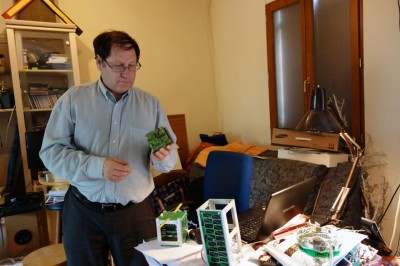

下图AMSAT-F正在研制中的两颗Cubesat卫星的初样,一颗是1U的,另一颗是2U的。AMSAT-F目前致力于在大学普及卫星技术,他们已与两所法国大学确定了合作关系并正在与其它十一所大学商谈合作研制卫星的事,F6FAO Gerard也定期在巴黎的一所大学讲授业余卫星方面的课,其研发方向均针对Cubesat。F6FAO Gerard说,目前各国的AMSAT都面临卫星发射困难的局面,欧、美和俄的发射机构都不再愿意免费给业余爱好者搭载卫星,而Cubesat这样的1kg量级,大小10cm见方的卫星更容易获得免费搭载的机会,即便是商也发射也很便宜,有利于在教育机构普及。

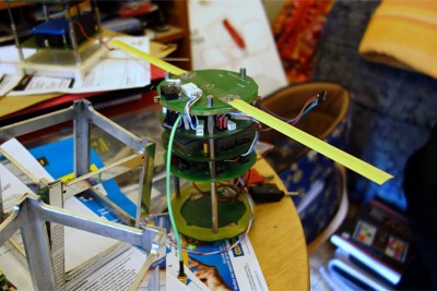

下图右边圆柱型的卫星是AMSAT-F的另一个项目,F6FAO Gerard把它称为Tube-Sat(管状卫星),这是AMSAT-F与一家美国航天公司的合作项目。成立于1996年,位于加利福尼亚州莫哈韦沙漠的Interorbital Systems (IOS)公司一直致力于开发一种极低成本的卫星发射火箭。结合AMSAT-F的TubeSat方案,有望使他们推出的卫星套件+低轨道发射服务的总费用低至每颗8千美元,而且卫星套件由AMSAT-F合作提供可避免ITAR所带来的一切困扰。International Traffic in Arms Regulations (ITAR) 制定于冷战时期的1976年,是美国政府关于军用品进出口的管制条例,1999年ITAR管制清单中增加了卫星技术和零部件,这意味着美国政府把航天零部件视同为军火来管制,它的出口要经美国国务院复杂而冗长的审批手续,这完全中断了AMSAT-NA与所有国家,包括美国的盟国的合作。ITAR的这一变化不仅在国际AMSAT界倍受非议,也使美国在国际卫星市场的占有率从83%降低到不到50%。今年1月奥巴马总统签署法案把卫星及其部件的出口从ITAR管制清单中删除,但这一改变不适用于中国,朝鲜,伊朗,古巴,叙利亚和苏丹。

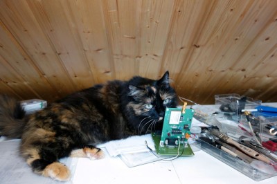

F6FAO Gerard指着下图左边1U Cubesat铝合金星体框架说:他自己铣的,成本2欧元,业余无线电爱好者无须花费数千欧元从ISIS公司购买。
AMSAT-F Cubesat卫星部件与F6FAO Gerard的宠物猫。

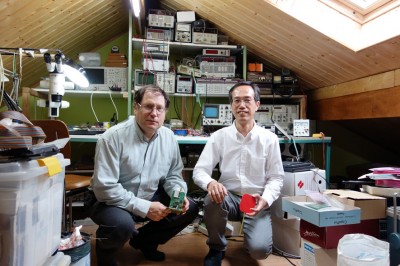

AMSAT-F实验室的测试仪器。
