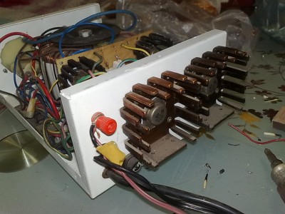

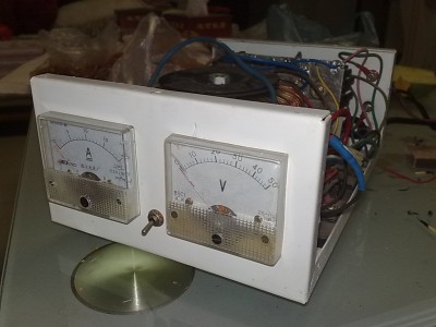

    在发这个帖子之前也有考虑是否应该发到DIY and QRP栏目,想来还是CW圈子中一些事所以还是发在CW栏目吧,
自己动手DIY了一个20A的线性电源,摩托罗拉的管子,BUV22,这个管子是50A的,考虑到我的机箱太小了没地方安装足够大的散热器所以就选用了两只BUV22在散热片很小的情况下可以轻松出20A电流。和BG7CDC以及BG2USO进行了通连测试,都是用的满功率100W,其中和BG7CDC的通连是大套的,时间比较长,功率管只是温热。看来BUV22还是很给力的。

   哈哈 好怀旧的散热器呀

用大散热片换个管子可以吗呵呵
我正需要一只这样的管子啊

BH4LFG:水平真高,成本大概有多少? (2013-03-20 09:56)
成正本是这样的:机壳是旧电围栏的机壳,自己打磨开孔没花钱,喷漆,花了24元的自喷漆钱
整流管,电容,均流电阻等小件大约15元,BUV22 18元每只,电压表10元,电流表和分流器一共20,变压器是从功放机里拆出来的没有花钱。

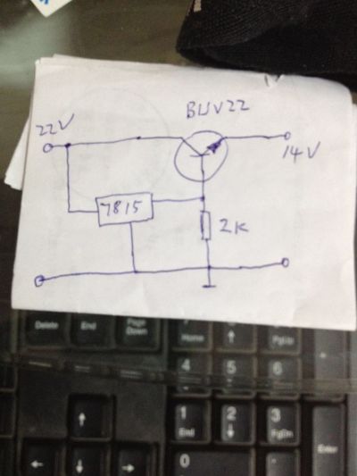

老大,有电源的电路图没?想参考一下
离线bg6iw
1255
只看该作者 13楼 发表于: 2018-04-15
自己动手,成功杰作。diy的乐趣只有喜欢的人才能体会到啊。
这个电源,会有不少朋友喜欢,会有朋友仿制。有时间时把电路图贴出来让喜欢diy的朋友们参照一下。

回 bg9gyh 的帖子
bg9gyh:
老大,有电源的电路图没?想
