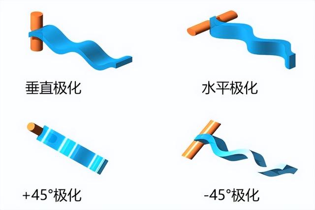

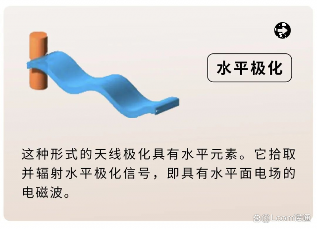

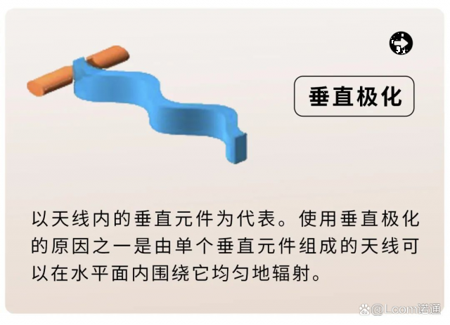

回 uniham 的帖子
uniham:
小环天线环面垂直架設:水平极化;  小环天线环面水平架設:垂直极化。
同样的架設高度,水平架設比垂直架設仰角低
这几个天线极化哪个是正确的?我弄不清了。2023年09月28日17点13分
