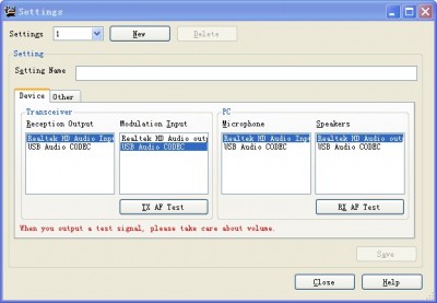

离线BG0APD
8463
只看该作者 346楼 发表于: 2014-05-05
回 BG0APD 的帖子
BG0APD:
看烤鸭在第六页128贴的说明,是声卡的设置
63号菜单选USB
在桌面右下角里的ARUA-10软件鼠标右键打开Device setting在界面
Tranceiver都改为USB Audio CODEC,PC选PC声卡

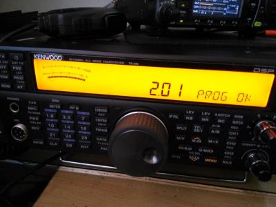

离线bd8uk
11700
只看该作者 354楼 发表于: 2015-08-02
有事没事拿出来升级2.01啦!

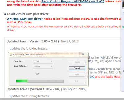

离线BD4KA
7882
只看该作者 356楼 发表于: 2015-11-28
2015,7,28升级2.01呀,别刷砖头啦!
TS-590S Firmware update information
http://www.kenwood.com/i/products/info/amateur/ts_590/ts590_update_e.html
