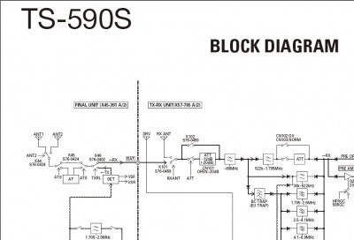

回 BG0APD 的帖子
BG0APD:通过菜单设置,RX也可以使用天调。
[图片] (2013-11-14 21:39)
请教:接收天线使用天调如何设置菜单,图没看懂,是指机内天调吗。

回 bg4bye 的帖子
bg4bye:请教:接收天线使用天调如何设置菜单,图没看懂,是指机内天调吗。[图片]
 (2014-04-22 14:39)
记得菜单设置里面有一项,收信通过ANT1或ANT2时ATU是否起作用,不是指接收天线端口。

接收天线无法使用天调,倒是在正常的1或者2号天线接口是可以的,接收状态时,天调插入或不插入是可选的。好像是61号菜单吧
