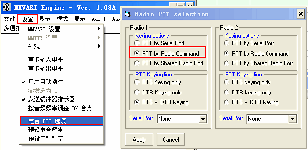

请教一下,logger32 里的mmvari PTT设置怎么弄?我现在BPSK31 能收到不少信号,但好像发射不出去.现在是用一根USB线链接电台和电脑。谢谢

          参照131楼,补充一张。

多谢,晚上回家去试试

感谢指导,昨晚发射成功了:)
