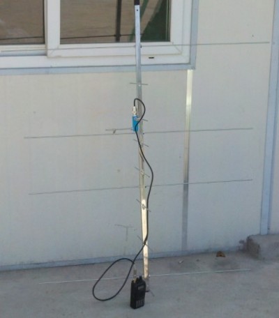

刚刚与BM2CAJ完成本人的首次卫星通联。
U7V4手持八木,FT-60R手台。5w

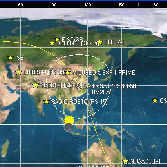

2012-09-16 pm12:12 AO-27 QSO
因为路径偏北, 靠近日本, 只听到四个日本台:
下次路径偏南,
预祝 VR2VBU 通连成功!

2012-09-16 pm12:58 SO-50 QSO
因为路径偏南, 日本台仰角低, 通常不会来,
恭喜 BG4WYJ 通连成功!
太棒了, 信号 59 非常清析稳定,
手持 Yagi 很漂亮!  再次恭喜!
不过说实在 SO-50 可能电池老化了, 有时信号清析稳定,
有时信号衰弱不通, 不知道是不是这个原因, 没通上 VR2VBU?
待会再试 AO-27, AO-27 信号一瓦, 相对较强..
73 BM2CAJ

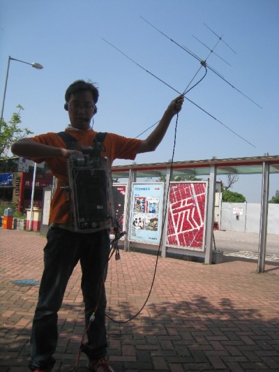

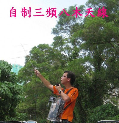

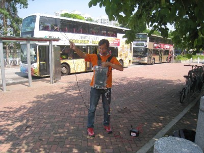

今天使用的設備

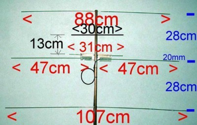

OM  VR2VBU。您的天線是否與上面的圖片類似?

只看该作者 13楼 发表于: 2012-09-17
回 BG4WYJ 的帖子
BG4WYJ:
OM BG4WYJ
我的天線形狀是相片中的形狀

回 BG4WYJ 的帖子
OM BG4WYJ

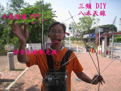

附件是我使用的天線

回 VR2VBU 的帖子
VR2VBU:OM BG4WYJ
附件是我使用的天線 (2012-09-18 00:24)
天線很棒, 效果很好!
請問你背包裝的是車台? 還是手台? 感覺功率不小!
Good job!
73 BM2CAJ

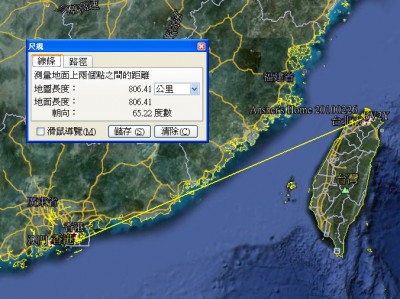

2012-09-16 pm13:53 AO-27 QSO
庆贺三位 OM 通连成功!
VR2VBU -- BM2CAJ 通连成功!  (电台距离约 806Km  卫星距离约 960Km )
BG4WYJ -- BM2CAJ 通连成功!  (电台距离约 297Km  卫星距离约 1000Km )
BG4WYJ -- VR2VBU 通连成功! (电台距离约 534Km  卫星距离约 1200Km )
非常高兴!
73 BM2CAJ
