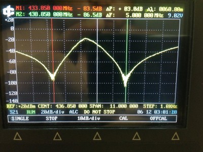

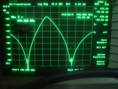

手里有一个杰赛的双工器,叫朋友用矢网调的结果,看波形,
标记1 433.850   -99.26dB  标记2  438.850  -94.93dB

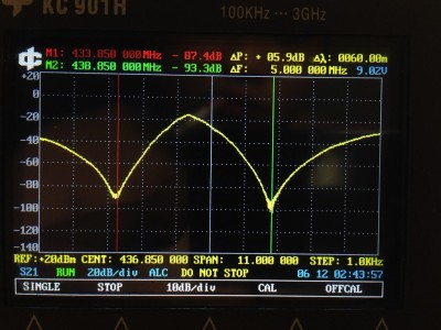

这是用901H测试的结果
测试的时候增加了环行器和增加了-10dB的衰减器
-20dB的衰减器
-30dB衰减器

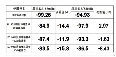

差异计算
对比测试,可看出901H-10dB衰减器的加入后,还是存在有动态压缩的情况,当把衰减器增加到-20dB的时候动态压缩的情况有所改善,但相对矢网来说,还是存在比较大误差. 当把衰减增加到-30dB的时候误差也变大.
     我想问问,这样的误差算不算正常?  如果不正常 怎么校准,需要发回来吗?

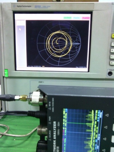

对于调双工这类大范围陷波器,马的确有一些不足。
双工器对外部阻抗匹配很敏感,阻抗稍微有不同,最大陷波频率和幅度就会有一些差别。而马的端口阻抗不太理想,对大陷波峰值的测量可能有较大误差,相对而言对插损的测量误差就很小。泄密一幅203版本的端口阻抗图,可以看到是比较糟糕的(上面的尖峰是仪器泄露对矢网的干扰造成的,STOP状态,圈圈会小一些)。当然现在223版本要好得多,不过离变成屏幕中间的小团,还有很大距离,要想消灭这个距离需要花很大代价
增加衰减器有利于减小阻抗的影响,10dB的衰减器就够了。我测过RS的FSE频谱仪,当内部衰减器开到0dB的时候,圈圈比上面还大,加上10dB衰减,马上就好看了。不同之处是马没有内部衰减,得加在外面,裸测指标,就大大的不利。
楼主第一幅图比较接近综测的结果,实际上,牛的谱线最下端已经出现噪音,所以打的marker可能会有很大误差。
如果要把两者调得一样,加衰减是不够的,要让牛马的阻抗非常相似才行。事实上两台牛测同一个双工,也可能会差一大截。
个人认为调试双工的时候这样的差异可以接受,事实上接到电台和天线上时,阻抗千变万化,与调试的时候已经完全不同了,如果运气足够糟,就会感到双工性能与调试数据不一致。
