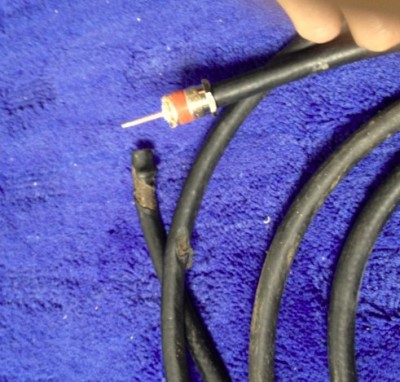

基地台搬家后 用的都是些移机材料
接头当然很谨慎的M-M和M-J,主要担心接头衰减
可是万万没想到,没有天线测试仪也罢。上机的后
才发觉回路有短路。
一般都是接头问题,我却碰到了一万个人都不会发生
几率的问题  50-7馈线有短路

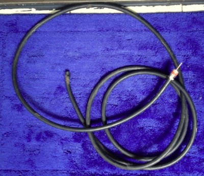

都已经封阳台做了工作台,布线几经隐蔽穿线,换线
已经不太可能。
几经考虑对策和救助办法,失望之际,找到了留余
盘线处,有几处前馈线磕碰掉皮的地方,果断锯线
通表已经开路。重做MJ  一切正常。
友情提示用旧馈线的火腿们,仔细检查馈线表面,
特别是大楼吊线的 常年的拉伸 馈线有可能就是坏了。
千万别再用了

        敷设电缆之前应该将其测试一下(网与芯短路,网、芯断路,是否有因折弯处而产生大的驻波比等......),这样才能消除 “一万个人都不会发生几率的问题 ” 嗷!

以前也发生过,所以得到以下经验。
室外馈线绝对不用室内型号。时间长了老化更加加重。
能不用旧馈线就绝对不用,哪怕表面看上去再好,所以,我也不推荐朋友买二手的馈线就是这个道理。有时候不是硬伤的问题。
所有天馈系统在安装前全部统一整理测试完毕,避免后患。
说是在的本来想去系统学习的,当年在电信里没觉得学这个有用,没想到现在自己要用了,只能再跟在民工后面学了一个月,虽然说是苦活,但是也学到了不少。
LZ 下次再折腾,这次经验就能派上很大用处了,呵呵。
另外,但愿你这次折腾的不厉害,应为就我知道,这样折腾一次,半条命没了。呵呵。
