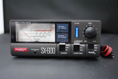

钻石sx-600。检查发现个现象,不知道是否正常。在开关(至于fwd或ref)时,用万用表蜂鸣档,表笔接电源插口+(芯),另只表笔接1通道短波天线插座地和芯都是接通状态。表笔接电源接口–极时则不通。以上在开关电源关闭时,按上述方式测试时,不接通。

万用表蜂鸣档表笔间有至少3v的电压哦!
