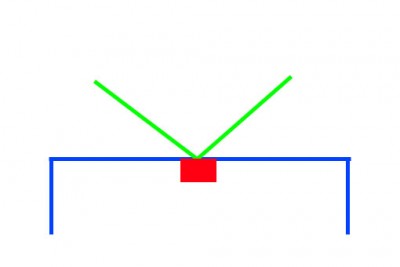

春节后没多久把长线拆掉了,开始进行各种各样的低效率阳台天线测试。
第一种:两根鱼杆各带3米左右振子,根部加天调,结果:几乎没有实用意义。

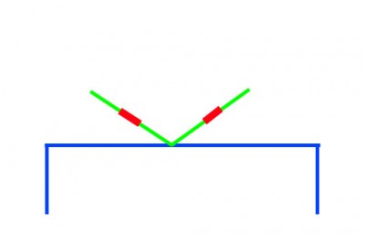

第二种:两米长左右振子,中部加感使它谐振到14M,结果:几乎没有实用意义。

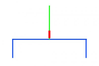

第三种:2米长GP,底部加感,谐振在14M,水平架设,结果:也没有实用意义。

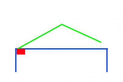

第四种:6.5米长线呈水平倒V式架设,中点离阳台2米左右,根部接天调,以4米导线散放在阳台上作地网。
14.270USB外加7023CW狂呼,硬是通不上一个台。

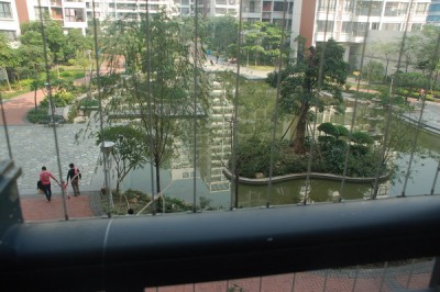

到目前为止,这种无聊测试算告一个段落了,是时候总结一下了:
1、周边高楼遮挡严重,在低层用短天线不可能有野外架台的那种效果,也就是很多人强调环境开阔的原因。
2、阳台上架GP,地网就是个难弄的活,不可能像野外架PAC-12那样整几条(甚至十几条)平均分布的人工地,更不说大地本身的镜像作用了。
3、阳台上架DP,离墙距离是个难点,曾试过用手持接收机配随机的拉杆天线接收21M的CW比赛信号,站在阳台上几乎听不到东西,靠边缘拉杆天线露在空中,可以听得很清晰,用手把机器伸出去,离楼体更远,信号进一步增强,可见墙体对信号的吸收是绝不能小看的,反过来发射也一样,搞不好两根振子都成了地网。
我开始想念以前的长线了。

103楼的就是缩短型GP,这种天线由于缩短的关系,效率不高,只在开阔的场地,或者比较高的楼层,周边遮挡比较少时才好用。
