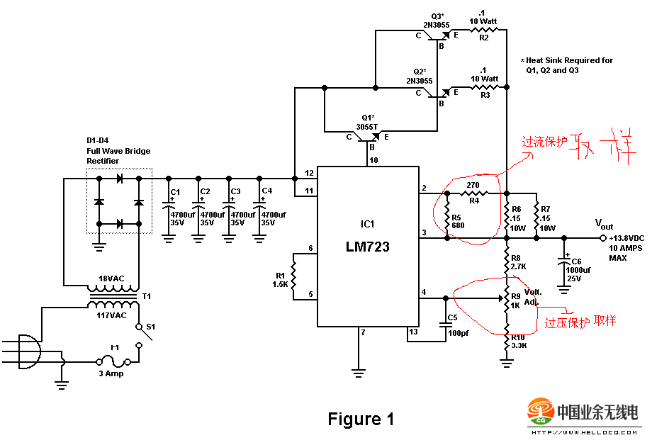

捡到一个破旧的稳压电源模块,变压器和整流部份器件都还OK,稳压部分基本无法恢复。
现向各位电侠帮个忙哪位有简单的稳压电路资料,简单为主,主要能达到输出24V/.DC 供短波机用即可。。。。。。
目前测得变压器输入端可用电压220V/AC  、输出端有30V/AC   、  经 整流后测得电压为41V/DC,
先谢为敬。

12109

只看该作者 13楼 发表于: 2014-09-01
回 bh7kev 的帖子
bh7kev:
回11楼,照顾脑残的我,直接上图或链接才是好先生……
我比葫芦画瓢做了个  希望你能用

谢谢iix,10W电阻不好处理……我要的是24VDC,和可调压的……你供的图我也收藏了,同样有用……再谢了……

回 bh7kev 的帖子
bh7kev:谢谢iix,10W电阻不好处理……我要的是24VDC,和可调压的……你供的图我也收藏了,同样有用……再谢了…… (2014-09-01 22:46)
13楼的图纸就可以了。
首先,你要确认手头上的功率管绝对正品,LM723市面上也有很多假货。10W/0.1欧的水泥电阻很好找的。这个电源的电路我13年前就做过,一直安全使用到现在;电压从0V~20V连续可调,唯一不好的就是在输出低电压大电流时功率管承受的功率太大,要有极好的散热装置。
你想从0V~24V可调较困难,上面已经给出了答案了;我拆过成品的电源,它们的做法是变压器输出有两组以上的绕组,例如0V~24V带中间抽头12V,通过电路控制继电器在低输出电压时只使用变压器低压一段的绕组,超过了12V的就两个绕组串联使用。其目的就是尽量减少功率管的负载提高效率。另外就是桥式整流后的电容要如图所示,多一些单个体,不要用一个几万微法的单个电解电容。
