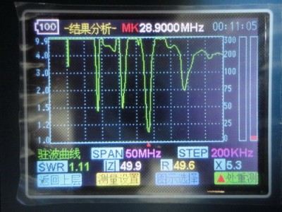

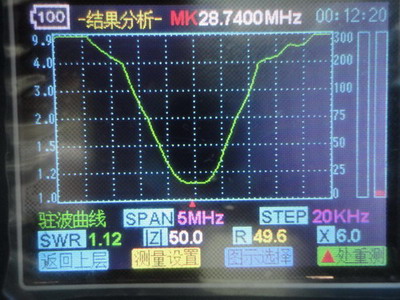

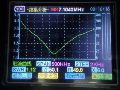

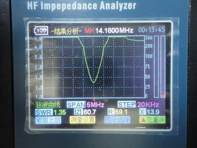

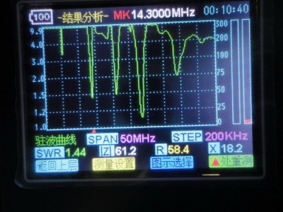

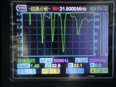

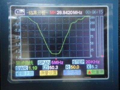

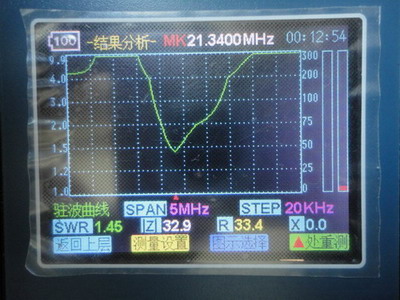

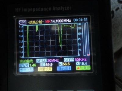

昨天收到KVE的天分 交作业了 简单对我的天线进行测试 天线升高1米 14兆出现驻波高的现象 改天还要调整高度

想看看各谐振点的电抗曲线
