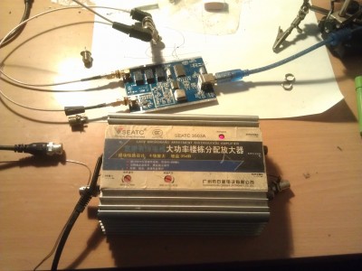

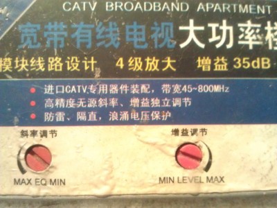

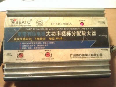

以前买的有线电视器材闲置了好多年,今天拿出来测了一下。
可以看到,放大器带斜率调节和增益调节。
[ 此帖被BG0APD在2014-01-15 00:32重新编辑 ]

焊接两个BNC接头,用朱老师的NWT-7测试频响。
邮箱:BG0APD@163.com
电话:15309910960

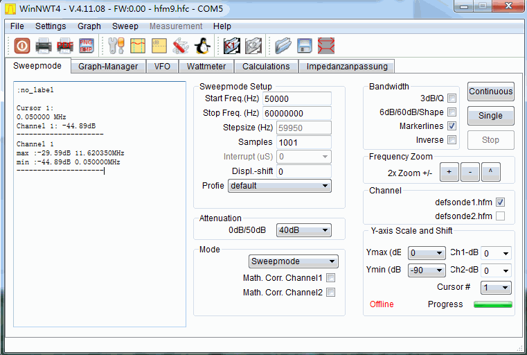

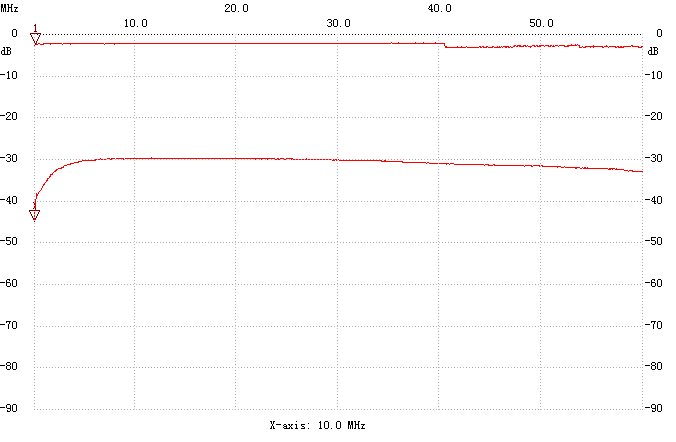

只看该作者 2楼 发表于: 2014-01-14
设定扫频范围为500KHz-60MHz,衰减置40db,

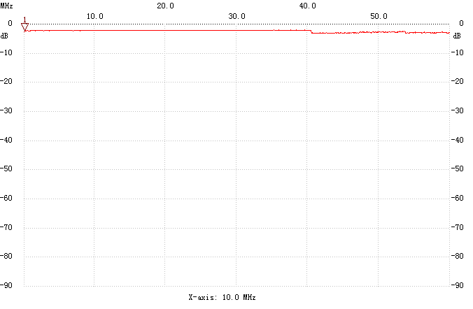

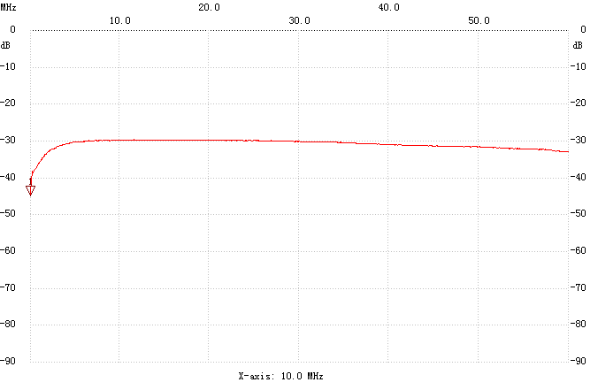

只看该作者 3楼 发表于: 2014-01-14
短路NWT-7输入输出端,得到一条频响曲线,可以看出仪表低端幅度不平坦。

只看该作者 4楼 发表于: 2014-01-14
然后接入接入放大器,调整斜率旋钮,又得到另一条频响曲线,

只看该作者 5楼 发表于: 2014-01-15
两条曲线叠加,可以看出放大器的增益和频响。

只看该作者 6楼 发表于: 2014-01-15
标称是35db,可能这个放大器增益旋钮接触不好,目前得到的增益为25db左右,最重要的是,曲线很平坦。

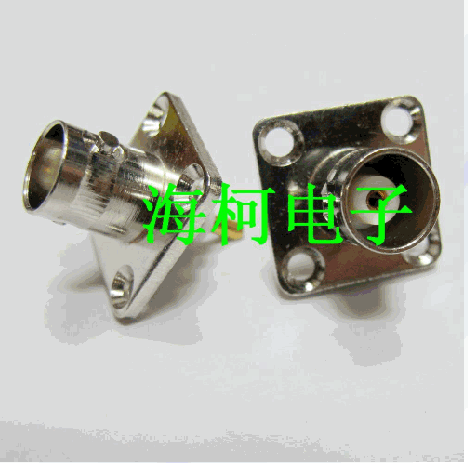

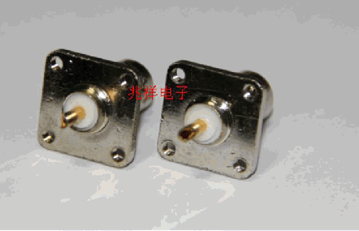

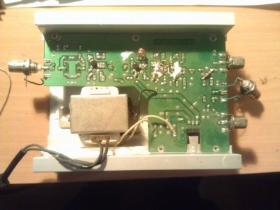

机壳所限,需要重新加工两边的挡板才能装下四个BNC接头

只看该作者 8楼 发表于: 2014-01-15
里边的电路怎么样,有的就只有几只9018之类的话,那就不用费心思了
离线BG0APD
8463
只看该作者 9楼 发表于: 2014-01-15
回 BG7MI 的帖子
BG7MI:里边的电路怎么样,有的就只有几只9018之类的话,那就不用费心思了
内容来自[手机版]  (2014-01-15 05:43)
因为元件反面贴装,看不到型号,想想看,在800MHz还有35DB的增益,Ft至少在2GHz以上,绝对不会是9018之类的管子。

只看该作者 10楼 发表于: 2014-01-15
更正笔误,图中频率测试范围为50KHz-60MHz,

只看该作者 11楼 发表于: 2014-01-15
这种BNC插座尾部较短,有可能可以利用原来F头插孔,免去更换挡板的麻烦。
