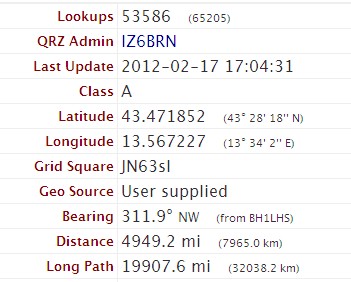

应HAM朋友的要求再做一次SPIDERBEAM与倒V天线远距离信号接收的对比。
信号源:IZ6BRN   频率:15M   时间:2012.8.22  BJT 22:34
天线1:自制 SPIDERBEAM 方向315度左右。
天线2:自制 全尺寸 倒V  南北架设。
主要还是天线接收语音的效果和分辨度的对比。
上视频,各位看官自己感觉吧。
欢迎拍砖
http://youku.tv/S5guJ

说几个我看见视频里的疑问:
1、 你两条天线说是 一个对 Eu  一个是南北架设?那么我是不是可以说 对欧洲的DP 正好是腰眼的薄弱地区?
2、 你两条天线没有事先比较过基本噪音,我感觉到你 DP 的噪音比 SB 来的低。
3、 你该切换天线的时候不切换,听不出任何关于意大利信号的强弱变化,倒是把毛子的一个信号比较的很彻底。
4、 按照我的经验 意大利的信号过来 SB 应该比 DP 大 1S 不到一点点。而且是DP正对EU 的情况下。但是我按照你说的南北拉线,最后 还看不出来大1S的话,就不知道问题出在那里了?
5、 以前听你说过天线的屁股叫关岛,其实按照SB 的特性来说,屁股叫关岛是可以的,但是要叫几次的。我曾经屁股对香港叫了5次没用,结果转过去,一叫就OK的经历。这个现象在 21MHZ 28MHZ 更明显。
你应该重新录像。

按照正南正北架设的DP它发射的辐射稍微偏向90度和270度,难道DP天线的接收也有很强的方向性吗?不懂,见笑了。
是的,我经常在LONG PATH上应答呼叫,而且应答比较轻松。这也让我觉得奇怪,SPIDERBEAM不是前后比很大吗?为什么还能有这样的效果...
我很想知道如何检测YAGI天线的前后比的问题,请教。

和你做一个简单的阐述你就懂了。
DP 是有方向性的,架设越高越明显,别以为架设在6楼顶6-7米的高度不算高度哦,楼房的高度适当也要计算的。方向就是垂直于导线的方向能量最大。导线方向的最小。我估计你是用了最小的那部分。呵呵。
分辨能力的提高也是我用SB 以后最大的体会,往往,很多电台,DP 或者是 GP 听起来累,但是用 SB 很轻松的,场强差异也不是很大。说明你的前向增益是正确的,起码至少不差。
SB 的FB 是很大,但是也要看分布再波段里的具体数字,在标准板的 SB 里 21MHZ 上最大 FB 只有 100K 左右的带宽,其次是 20-25左右的次高。其实 FB 大于 20已经足够用了。
就算是你的 FB 能到 25来计算,那么你前向的增益扣除反向的,也只有 10-13个 DB 的衰减,相对于关岛这种很好做的地方,我们一般的100W 电台 用个DP 就能 59了,就算你是用SB 的屁股去做 起码 55还是有的,更何况,他们那里的噪音很低,听不起表的信号都比我们听 53-54的信噪比要舒服,所以,你屁股叫他不是件难事。
稍微懂点了吧。

前后比 最好测试了 找一个噪音源,最好是正面对他是 S9的时候 然后你转动天线,能找到最小噪音方向以后  看看和 正向的噪音差距多少 有 2-3S 是正常,4是很好。还有 不同频点上多测试测试,比如 14050 上  14150上 14250上等等,就能大概知道天线的前后比了。
我这里测试下来的 差异 14MHZ 上 2-3S不是很高。     21 28 两个有 4S  其他WARC 的 18 24 也有 3S 了
