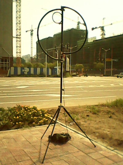

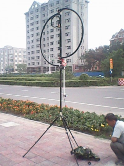

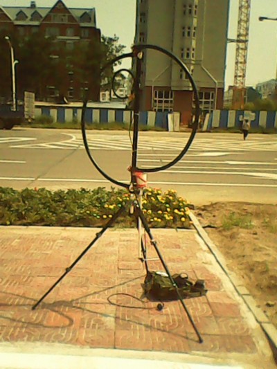

经过一段时间断断续续的DIY,直径约1米的折叠小环做成了,环是7/8馈管,电容是真空的。今天上午试了一下NVIS效果,与北部300多公里的BD2FR互报信号还可以,接收始终59+20,没有调整好时,驻波2以上时,FR收我55,后来调整驻波至1.2,高度从0.7米升高至1.7米后,FR收我58以上,还要进一步调整。

天线覆盖什么频率啊,这个参数对试验NVIS天线很重要。

除了160米段,全面覆盖NVIS频率。电台频率可连续收发,天线频率可连续调谐。NVIS最不好通的80多公里处的电台,在5405通上了,信号较好。

由于小环天线的损耗主要在于自身,与大地几乎无关,虽然辐射电阻非常低,但是实际效率就是计算出来的效率,而鞭天线就不同了,与大地的关系非常密切,地网很重要,电高度很重要,实际效率远比计算出来的低。
