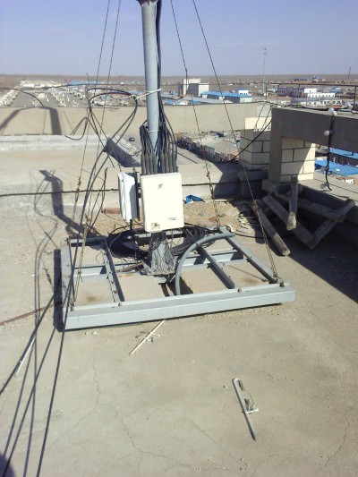

小灵通天线座

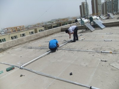

自己焊接的底座,法兰对接的,可以方便的拆卸,见笑了。支撑杆高6米,70的加厚钢管,4根风绳,

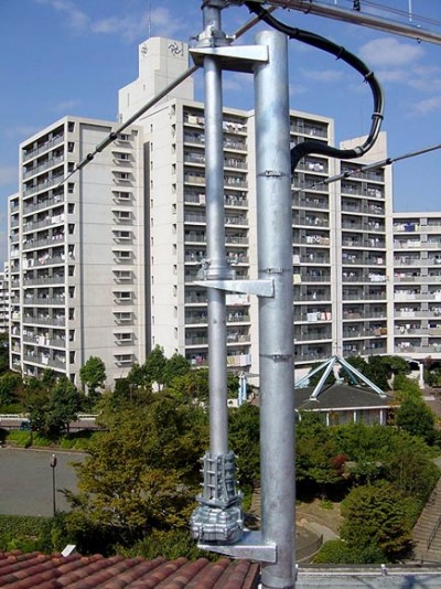

准备这样解决

bg0auk:[图片]自己焊接的底座,法兰对接的,可以方便的拆卸,见笑了。支撑杆高6米,70的加厚钢管,4根风绳, (2012-05-16 19:15)
图片太小了...
